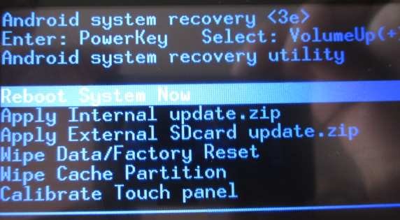

Hilfe, ich kann den Kern nicht Flashen,
ich bin nach folgender Anleitung gegangen:
  1. Speichert die ZIP-Datei des Kernels auf dem HANNSPREE externen SD Karte unter dem Namen update.zip
  2. Schaltet das Gerät aus.
  3. Haltet beim ausgeschalteten HANNSPREE "+"-Taste oben am Tablet gedrückt und betätigt dann die Powertaste.
    (Bei manchen scheint es nur mit der "-"-Taste zu funktionieren)
  4. Wenn oben links "Recovey key detected" erscheint könnt ihr wieder loslassen.
  5. Es erscheint das Clockwork Recovery Menü.
  6. Mit den "+" und "-"-Tasten navigiert zum Menüpunkt "Apüly Extermal SDcard "update.zip" und bestätigt dies mit der Hometaste.
  7. Nun hat er irgendwas gemacht und bootet das System wieder hoch.
Wenn ich nu unter einstellungen nachsehe, dann habe ich immernoch den Kern 2.6.32.46- cyanogenmod. ich wollte aber den neuen
kerneljrculazyset.zip Kern.
Was mache ich falsch?
Muss ich was anders machen?
Geht das vieleicht auch von Rechner aus? ( der HANNspree ist dort zu sehen.)
Über eine konstruktive Hilfe währe ich dankbar.
leachimtrebron
8q0K
Nein, Punkt 6. ist falsch: beim android system recovery musst du zur Bestätigung bzw. Ausführung den Powerbutton drücken!!
Beim Clockworkmod-Recovery ist es der Home-Button!
Der ist aber gem. dem Bild gar nicht drauf!
Also was muss ich machen, das ich nun den Kernel Flashen kann?
Erbitte eine Hilfestellung
schätze mal dazu brauchst du Root-Rechte die du mit Installation des ClockWorkMod-Recovery bekommst.
- Dazu musst du die ClockWorkMod-Zip-Datei in update.zip umbenennen und per USB auf die interne oder per SDHC-Adapter auf die Externe schieben.
- Dann alles wie bei dir oben beschrieben machen, nur bei Punkt 6 "Power-Button" drücken! Update.zip wird installiert. (Fortschrittsbalken)
- danach im Menue "Rebooten" auswählen und Bestätigen (Power-Button)
- Via USB mit PC connecten
- die kernelxy.zip auf die int. SD-Card kopieren (ich schieb immer alles in den download-Ordner, den ohne Punkt.
- Gerät Ausschalten
- Mit gedrücktem + und Powerbutton starten bis recovery key detected erscheint.
- Im jetzt sichtbaren ClockWorkMod-Recovery Modus "Install zip from SD-Card" auswählen, Bestätigen mit "Home-Taste"
- "choose zip from SD-Card" wählen, Bestätigen...
zum Ordner scrollen in dem du sie abgelegt hast, auswählen und go...
über Back-Taste bis zum Startbildschirm zurück und Reboot wählen...
