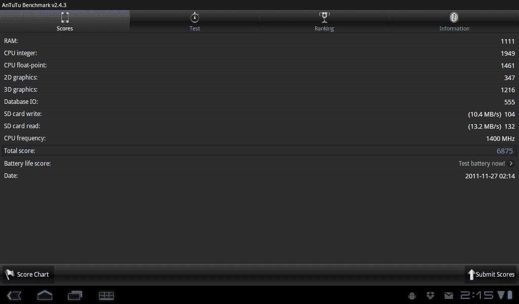

- Antutu mit ab73@1400MHz 6265, dieser @1400MHz 6435 Punkte!
Top Arbeit, weitermachen... :winki:
Ein bischen was kann man noch rausholen ;)
