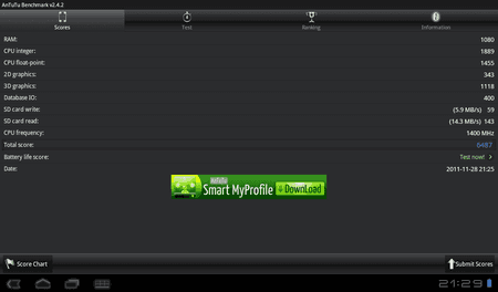

So nun auch mal wieder mein Senf.:p
Also ich habe jetzt den Hybridkernel von antibyte geflascht.
Screen reagiert super flüssig.
Der Akkuverbrauch ist fast wie beim Stockrom.
W-Lan funktioniert so wie es soll ohne Probleme und macken.
Habs mal mit antutu getestet und die Werte sind garnicht schlecht.
Und das super geilste ich habe KEINEN SOD :thumbsup::thumbsup::thumbsup::thumbsup::thumbsup:
@antibyte wie bekommst Du eine solche Schreibrate hin?
