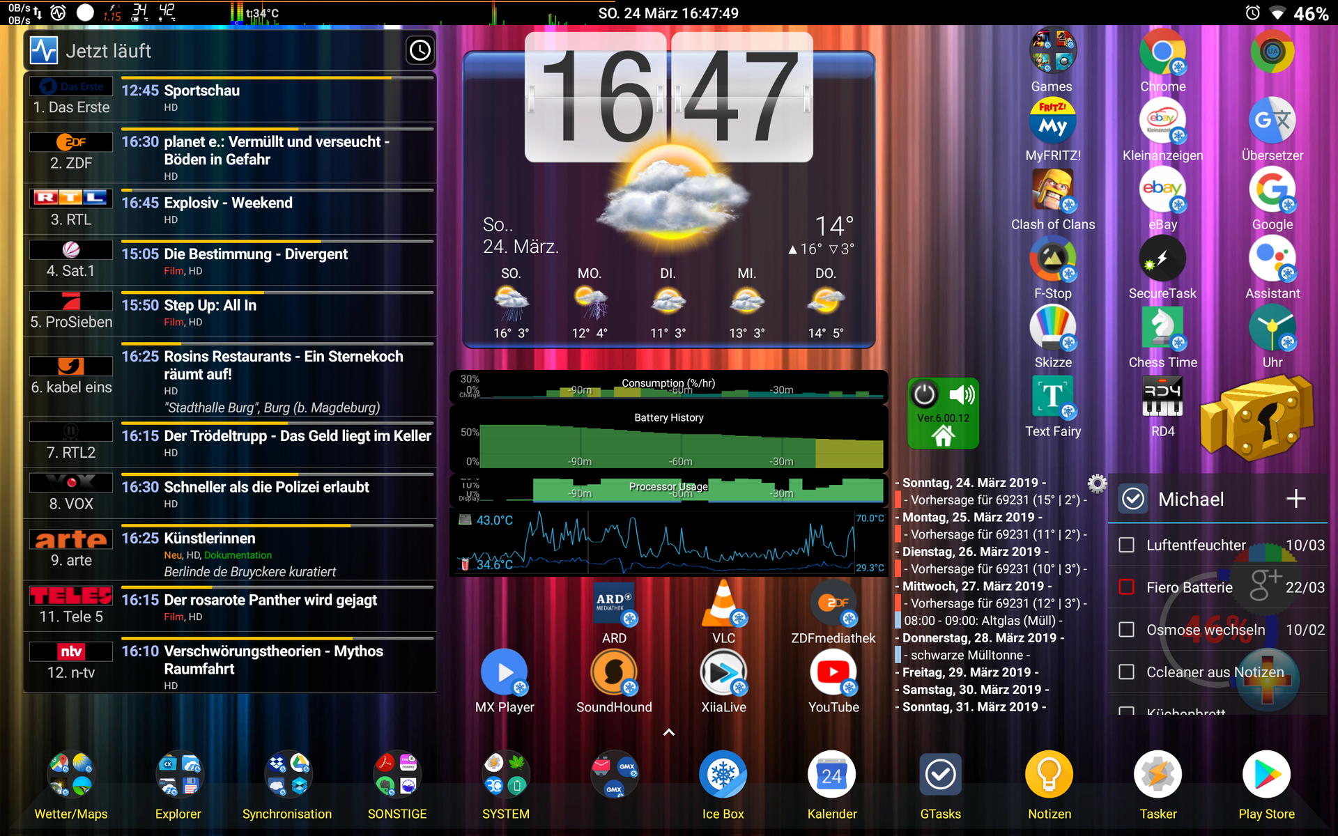

Danke für die schnelle Antwort. Nun, da muß ich dann wohl ein wenig mischen. Auf manche Widgets kann ich nicht verzichten. Und sie selbst nachzubauen erscheint mir recht schwierig. Alleine der TV-Browser mit den sämtlichen Programmen oder System Pannel 2 mit der Grafik für Akkuverbrauch. Ich experimentiere aber erst seit kurzem mit KLWP, vielleicht findet sich noch so die ein oder andere Lösung. Zum Beispiel sind ein Großteil meiner Programme durch die Icebox eingefroren. Mit dem Tasker hab ich es hinbekommen sie mit einem Klick zu entfrosten und zu starten.

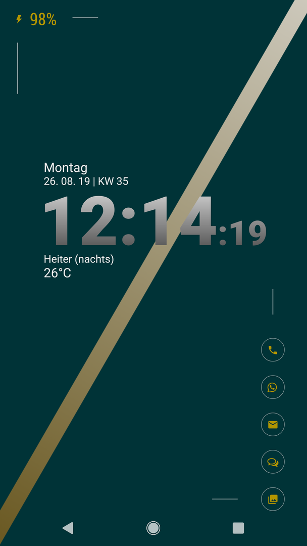

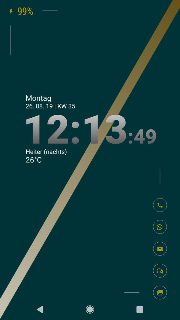

Tipp 1: Wechselnde Anzeige von Objekten
Für manche Darstellungen kann man den optischen Effekt nutzen, Objekte ein- und auszublenden. Ich beschreibe das hier mal anhand eines einfachen Streifens, der rein optisch den Farbverlauf hell-dunkel (farbig) von oben nach unten und zurück wechselt.
Zunächst erstelle ich eine Überlappungsgruppe (ich verwende hier absichtlich die deutschen Bezeichnungen, da es englische Beschreibungen genügend für alles gibt).
In dieser Überlappungsgruppe wird ein Rechteck (hoch, schmal) angelegt und mittels manueller Drehung in die gewünschte Position gebracht.
Dann wird unter "Effekte" ein vertikaler Farbverlauf eingestellt (bissel mit Breite und Ausgleich probieren).
Dieses Rechteck wird nun animiert.
Dazu unter "Animation" eine Schleife mit Ausgabe anlegen mit der Aktion "Ausblenden" (hier wiederum mit Dauer und Verzögerung probieren).
Damit das nun nicht nur blinkt, brauchen wir das Gegenstück, also einen zweiten Streifen.
Dafür, dass dieser genau über dem ersten liegt, haben wir ja das alles in einer Überlappungsgruppe angelegt.
Also, den ersten Streifen kopieren (Symbol oben recht) und wieder einfügen.
Jetzt liegen zwei gleiche übereinander. Deshalb wird nun der zweite Streifen ins "Gegenteil" umgebaut.
Die Farben des vertikalen Farbverlaufs umkehren und bei der Animation statt "Ausblenden" nun "Einblenden" einstellen.
Im Ergebnis haben wir einen Streifen, der seinen Farbverlauf ständig in der eingestellten Dauer/Verzögerung (idealerweise in der gefühlten Pulsfrequenz) ändert, wie man auch auf den Screenshots sehen kann.
Das gleiche Prinzip der "Schleife mit Ausgabe" kann man auch mit zwei Bildern, einen Bild und und einem Text oder Icon vielseitig anwenden.
Weitere Tipps würden diesen Thread sicher gut beleben, oder?

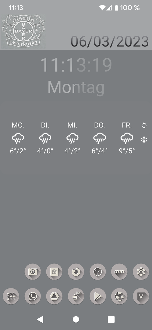

Hallo der Thread Ist ja schon was älter warum auch immer, ich bin Anfänger in Sachen klwp Homescreen selber zu gestalten. Ich habe da Mal eine Frage, wie kann ich ein Laufstreifen da selber machen? Also z.b. läuft ein blauer streifen von oben nach unten oder von links nach rechts oder ähnliches? Und wenn ich ein kleines Bild eingefügt habe, kann man es vielleicht drehen lassen? Also wenn ich das Homescreen aktiviere dann dreht sich das Bild bzw. Ist es ein Wappen oben links im Bild zu sehen...wäre super wenn sich hier jemand meldet.
Gruß Tom.
