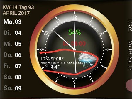

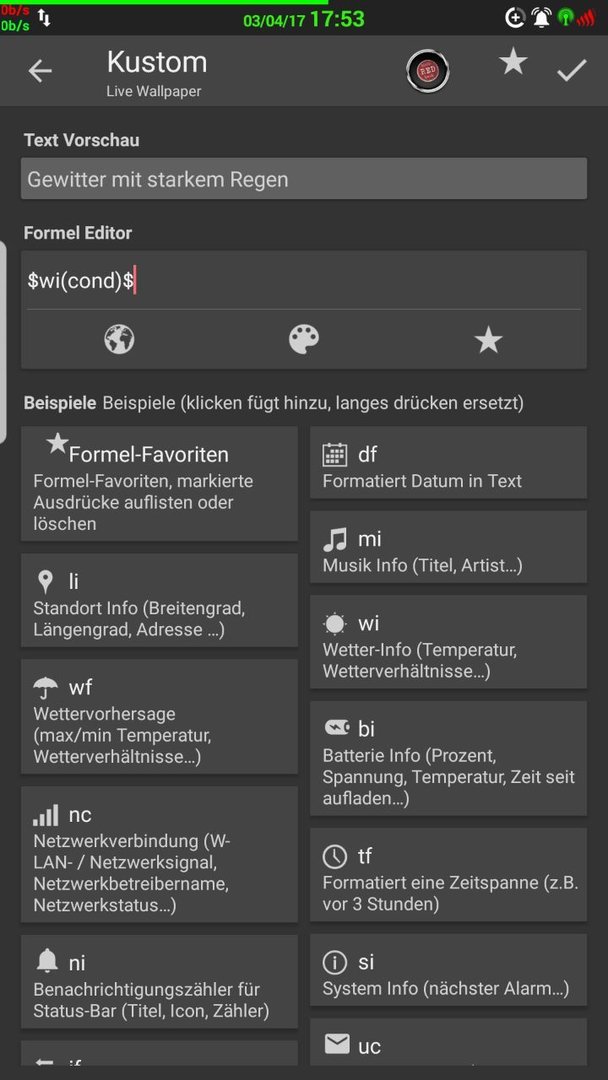

Hallo Leute
Ich brauch mal eure Hilfe, möchte die lange Zeile (markiert) in zwei zeilen umbauen. Die Formel siehe bild. Ist das überhaupt möglich???
Ich finde nichts im Netz diesbezüglich (mein Englisch ist sch...)

Das geht auch ohne Formel. Stell im Text statt "Fixierte Schriftgröße" auf "Feste Breite", dann wählst Du darunter die Breite passend nach Deinem verfügbaren Platz ein und darunter maximale Zeilenzahl auf 2 und fertig.

Du kannst dir auch anstatt $wi(cond)$ $wi(code)$ anzeigen lassen!
Das ist zwar in Englisch, aber mit einem "if-wenn-Befehl" bekommt man durchaus eine Übersetzung in Deutsch hin! Z.B. so:
$if(wi(code) = CLEAR, "klarer Himmel")$
Das machst du dann mit allen möglichen Parametern!
Reaktionen: dumbo1
Diese Parameter wären dann:
TORNADO, TROPICAL_STORM, HURRICANE, SEVERE_THUNDERSTORMS, THUNDERSTORMS, MIXED_RAIN_SNOW, MIXED_RAIN_SLEET, MIXED_SNOW_SLEET, FREEZING_DRIZZLE, DRIZZLE, FREEZING_RAIN, SHOWERS, HEAVY_SHOWERS, SNOW_FLURRIES, LIGHT_SNOW_SHOWERS, BLOWING_SNOW, SNOW, HAIL, SLEET, DUST, FOGGY, HAZE, SMOKY, BLUSTERY, WINDY, CLOUDY, MOSTLY_CLOUDY, PARTLY_CLOUDY, CLEAR, FAIR, MIXED_RAIN_AND_HAIL, ISOLATED_THUNDERSTORMS, SCATTERED_SHOWERS, HEAVY_SNOW, SCATTERED_SNOW_SHOWERS, THUNDERSHOWERS, SNOW_SHOWERS, ISOLATED_THUNDERSHOWERS, NOT_AVAILABLE
Wenn du dann zweiteilig schreiben willst, sieht das dann z.B. so aus:
Himmel")$
Erstmal vielen Dank, ich konnte es nicht einstellen weil es auf "Text morphen" stand. Hab jetzt nur Text gemacht und schon funzt es.

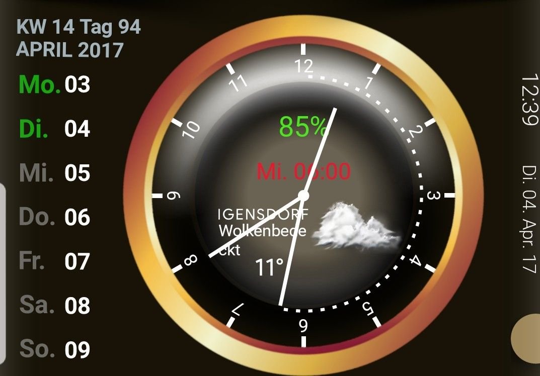

Mein Widget sieht so aus:
