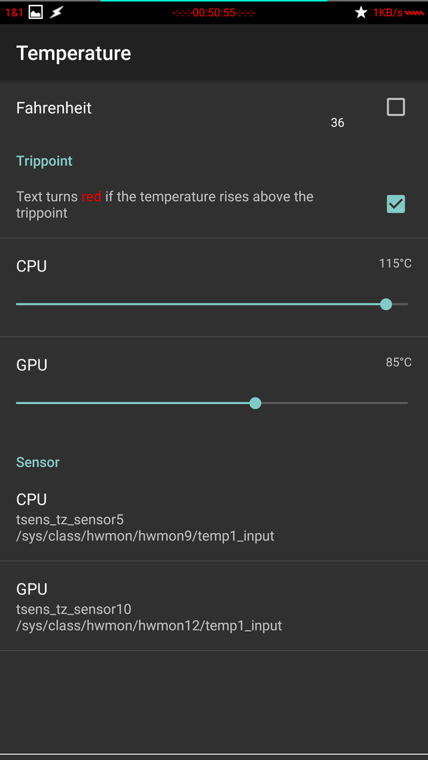

Kernel Adiutor zeigt 52°C an.
Und KWGT 30°C
Kann ja nicht funktionieren weil die temperaturen von hier gelesen werden siehe Bild.
Vieleicht kannst Du mir helfen wie das script aussehen müßte. :)

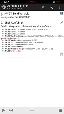

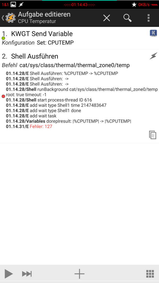

Probieren mal was anderes:
Im Task die ersten beiden Aktionen löschen.
Dann "Shell ausführen" erstellen,
Befindet sich unter Code!
Sieht dann so aus:
Dann den Task neu starten!
Fehlermeldung

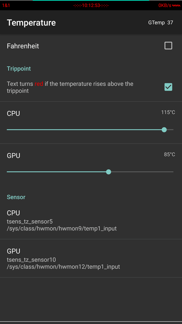

Hast du denn bei dem Programm dir auch die richtigen Temperaturgeber anzeigen lassen?
Die kann man nämlich noch einstellen! Unten Auf CPU oder GPS klicken!
Soweit war ich garnicht..:)
Muss ich mal schaun.
Würde jetzt gerne noch die temp vom GPU in KGWT anzeigen lassen aber da hätte ich bestimmt wieder schlaflose nächte.:(

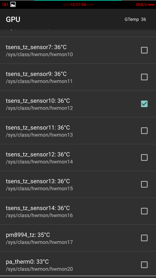

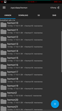

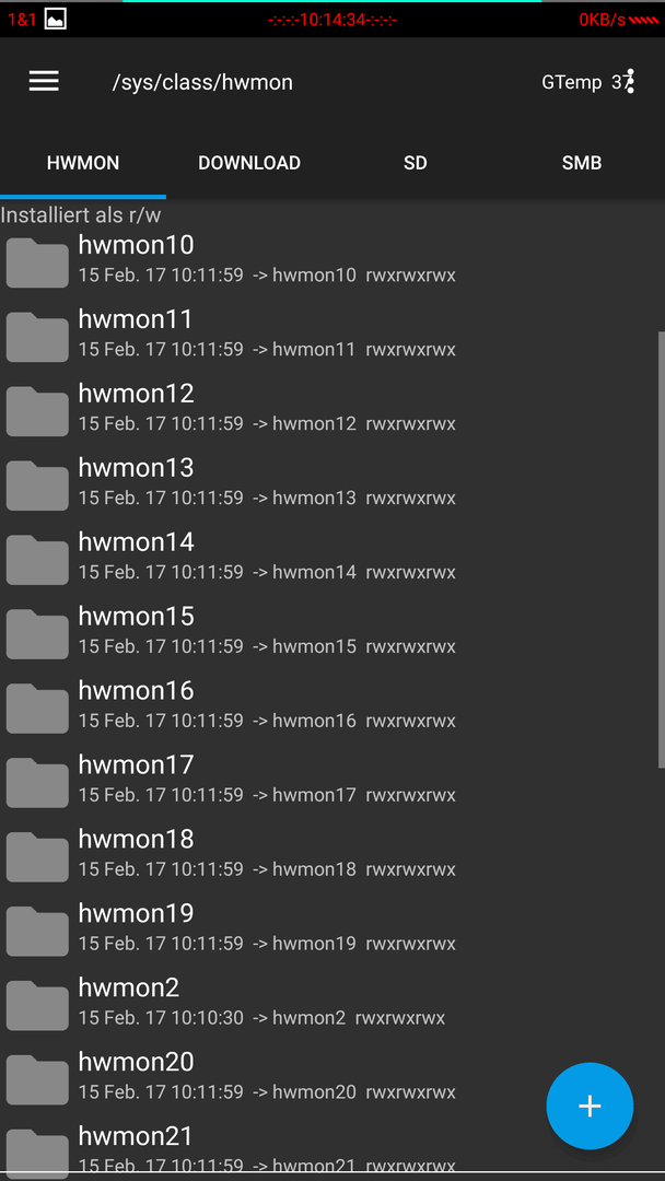

Mach mal einen Screenshot von den möglichen Temperaturgebern!
Kann ja nur eines sein ab 10
Müsste die 14 sein.

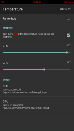

Das sieht so anders aus wie bei mir!
Klicke mal bei deinem ersten Screenshot unten bei "Sensor" auf CPU!
Da steht bei dir:
"tsens_tz_sensor5
/sys/class/hwmon/hwmon9/temp1_input"
So?

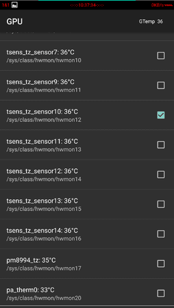

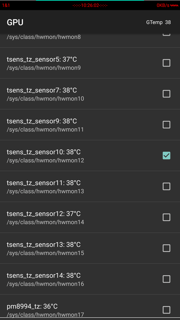

Die Liste scheint etwas länger zu sein! Mach mal mehrere Screenshots beim ruterscrollen damit ich die komplette Liste sehen kann!
Mehr isses nicht.
OK, dann wähle mal den
pm8994_tz
für CPU aus und den
p_term0
für GPU

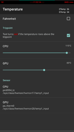

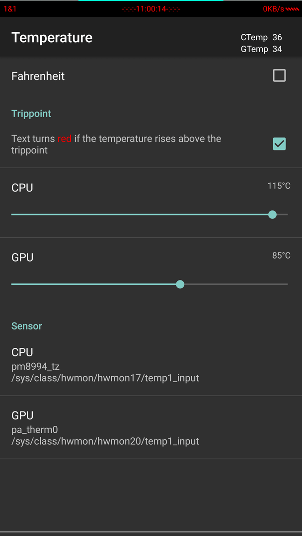

Dann gehe einmal zurück und mache einen Screenshot von der Seite:
Das meinst
Genau!
Und jetzt gib bei dem JavaScriptlet folgendes ein für CPU Temperatur:
var temps = []; for( let i = 17; i < 18; i++ ) { temps.push(readFile( '/sys/class/hwmon/hwmon' + i + '/temp1_input').match(/\d+/)); } var cputemp = Math.max.apply(null, temps); writeFile('Tasker/configs/user/cputemp.txt', cputemp);
und folgendes für GPU Temperatur:
var temps = []; for( let i = 20; i < 21; i++ ) { temps.push(readFile( '/sys/class/hwmon/hwmon' + i + '/temp1_input').match(/\d+/)); } var gputemp = Math.max.apply(null, temps); writeFile('Tasker/configs/user/gputemp.txt', gputemp);
Für die Abfrage der Variablen bei KWGT gibst du folgendes ein:
Für CPU:
$br(tasker, CPUTEMP)$°C
Für GPU:
$br(tasker, GPUTEMP)$°C
Für GPU Temperatur musst du einen neuen Task erstellen!
Alle Werte nur ändern auf GPUTEMP anstatt CPUTEMP!
Den GPU Temperatur Task kannst du bei Profile "GPU Temperatur" als zweiten Task hinzufügen.
Das Profil "GPU Temperatur" würde ich dann umbenennen in "Temperatur"
