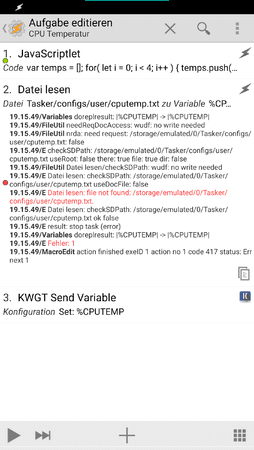

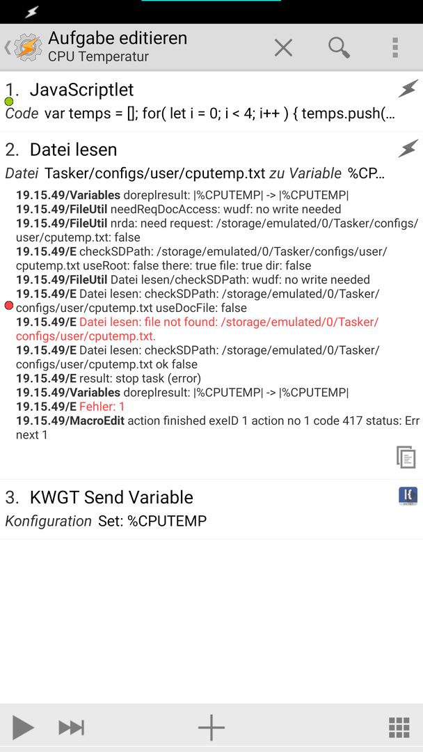

[doublepost=1486574725,1486573862][/doublepost]Alles so gemacht.Wenn ich die Symbolleiste runter ziehe steht da.
Tasker
Keine aktiven Profile
Kommt auch meldung: Datei Lesen: file not found cputemp.txt

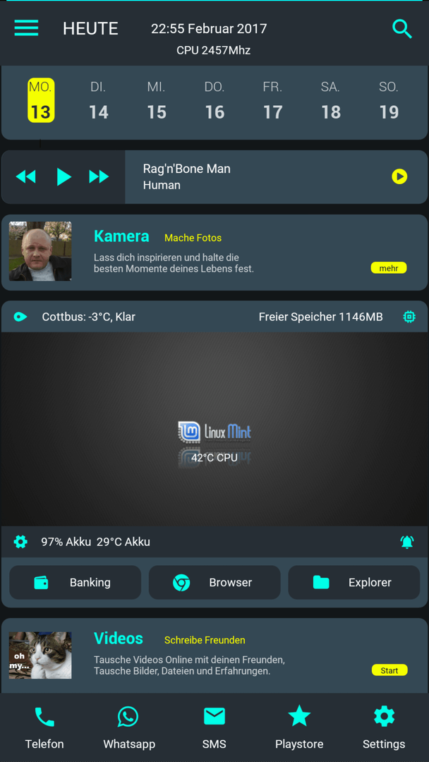

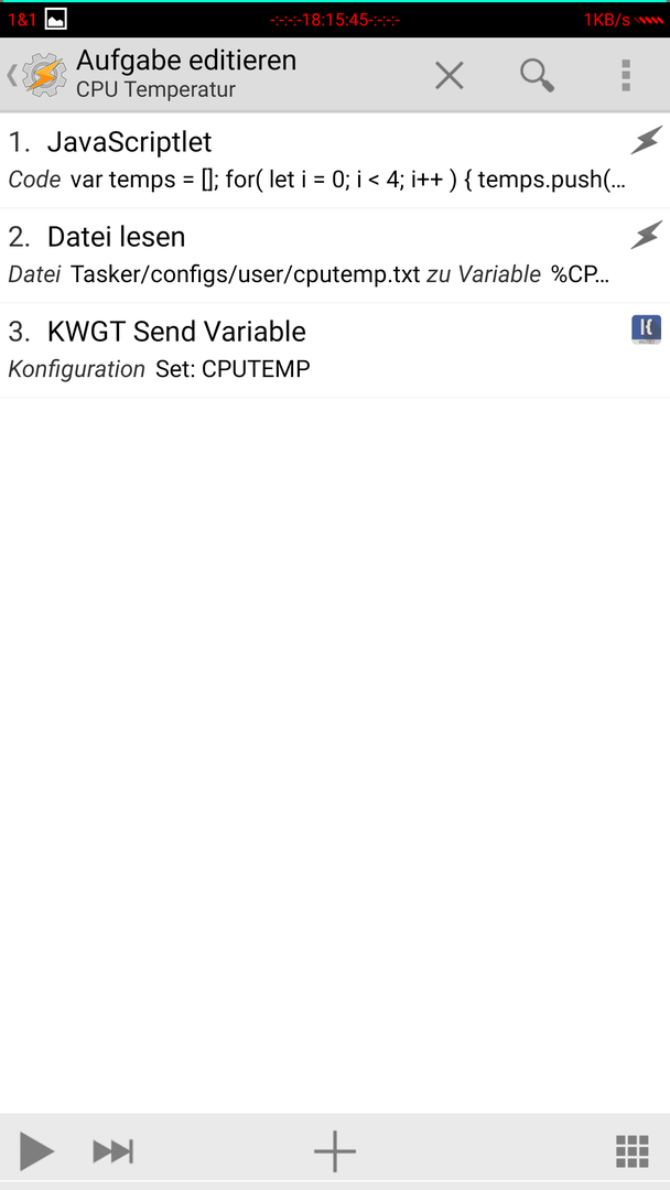

Wird nix....
Soweit hab ich es jetzt hinbekommen.
Der befehl scheind nicht zu funktionieren $br(tasker, CPUTEMP)$

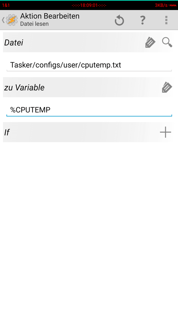

Schau mal auf deinem Smartphone in diesem Pfad:
"Tasker/configs/user/", ob diese Datei: "cputemp.txt" vorhanden ist!
Wenn nicht, hast du irgendwo einen Tippfehler im Script.
Ja ist vorhanden und temeratur steht auch drin.
OK, dann ist das Script schonmal okay!
Dann geh jetzt mal bei "Datei lesen" oben rechts auf die Lupe und suche die "cputemp.txt" im Ordner: "Tasker/configs/user/" und dann einmal zurück.
Nun den kompletten Task einmal starten mit dem Play Symbol unten links

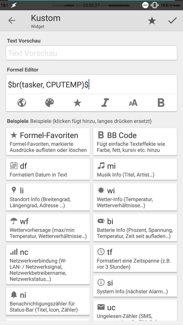

Lade mal in KWGT den entsprechenden Parameter!
Ja der fehler ist weg.
Trage ich es in KWGT ein passiert nix.
Hast du die Parameter bei dem KWGT Plugin unter Konfiguration richtig eingetragen? Oben rechts den Haken nicht vergessen!
Danach auf dieser Seite:
unten links auf Play - es müssen drei grüne Punkte vor den Aktionen aufleuchten!
Danach müsste das bei KWGT so aussehen!
Oben rechts mit dem Haken speichern, dann sieht es so aus!

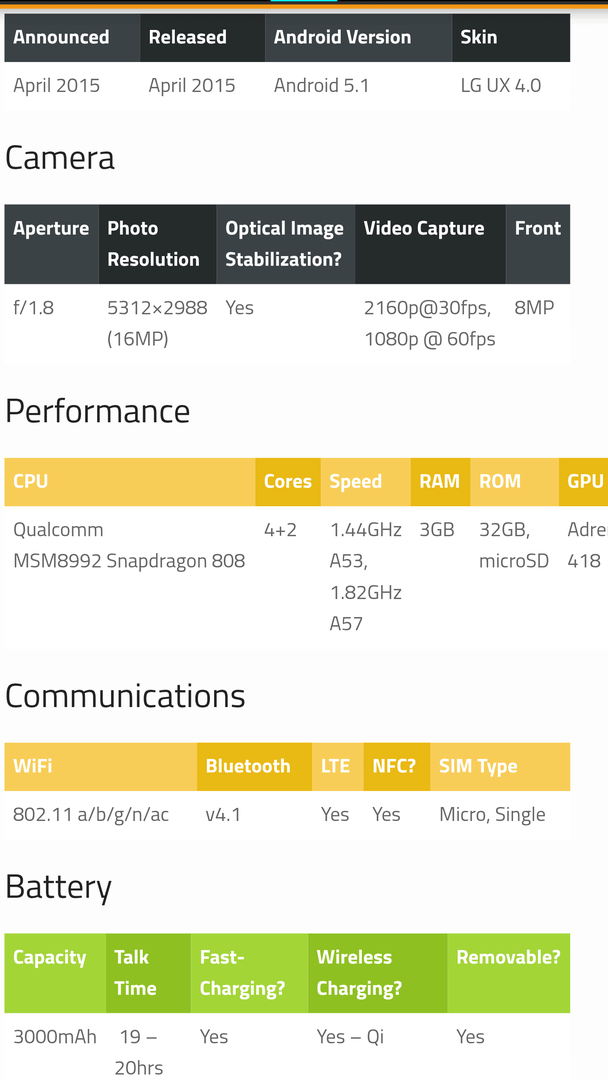

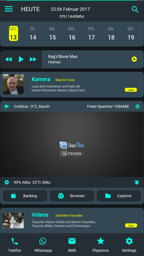

Also bei demLG G3 klappt das alles super.
Nu wollte ich es bei meinem LG G4 auch so haben.
Hab alles genauso wie beim LG G3 aber er zeigt mir statt der CPU Temp die Akku Temperatur an.
An was kann das liegen?
Die einträge durften bei tasker stimmen.
Irgendwas stimmt nicht mit den 1000 am ende....
Denke ich
Bei mir hat er 53000 ausgeworfen!
Wie macht mann das?
Es könnte sein, dass dein LG G4 keinen Termalsensor oder ein paar Kerne mehr im Prozessor hat!
Jup 2Kerne mehr.
OK, dann gib mal bei dem Script anstatt:
var temps = []; for( let i = 0; i < 4; i++ ) { temps.push(readFile( '/sys/class/thermal/thermal_zone' + i + '/temp').match(/\d+/)); } var cputemp = Math.max.apply(null, temps);
writeFile('Tasker/configs/user/cputemp.txt', cputemp/1000 + '°C');
folgendes ein:
var temps = []; for( let i = 0; i < 6; i++ ) { temps.push(readFile( '/sys/class/thermal/thermal_zone' + i + '/temp').match(/\d+/)); } var cputemp = Math.max.apply(null, temps);
Also in der ersten Zeile anstatt der "4" eine "6"!
Das gibt die Anzahl der Termalzonen an! Pro Kern eine!
Nach dem eintragen des Scripts den Playbutton daneben nicht vergessen und auch bitte die Aufflashende Info am unteren Bildband beachten. Es muss "OK" erscheinen! Danach den kompletten Task starten!
Ändert sich nichts zeigt die Temperatur vom akku an.
Das erste ist LG G3 und das zweite LG G4
War die Meldung am unteren Bildband "ok" (nach Eingabe der "6")?
Wenn ja, ist das Script ok!
Es könnte sein, dass die 6-Kern-cpu nicht so heiß wird!
Die zweite Möglichkeit wäre ein einzelner Termalsensor!
Ja stand Ok da.
Mach mal einen Benchmark-Test mit der CPU.
Vllt. ändert sich die Temperatur ja, wenn die CPU ein wenig gefordert wird!
