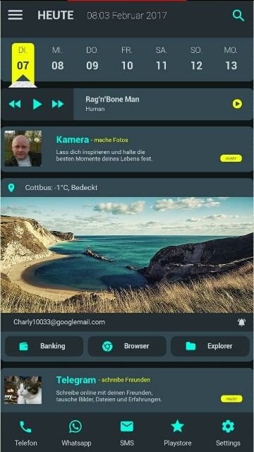

Wie bekommt mann oben rechts die symbole für Singnal und Wifi hin?
