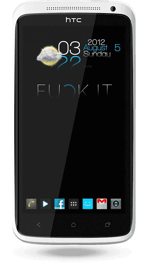

2. Wie kann ich nen fade Effekt in der Schrift hinbekommen wie in dem folgenden Bild?
Danke schon mal vorab

Gibts denn ne Möglichkeit wie man den oben von mir aufgezeigten Effekt mit dem Verblassen der Schrift hinbekommt?
