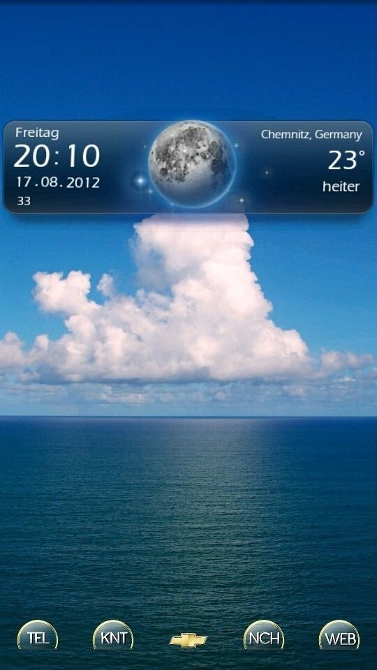

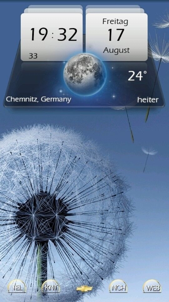

Ich habe irgendwo eine apk für das miui-Wetter aufgegabelt, da sind schöne komplexe Wettersymbole drin. Für alle Bastler als Grundlage zum Weiterbasteln habe ich daraus mal 2 Varianten zusammengestellt. Das sind wirklich nur Basics, keine Hotspots, mit default-Schrift ohne Schnörkel usw.
Einfach die zips entpacken und dann die uzip-Dateien importieren.
Viel Spaß...

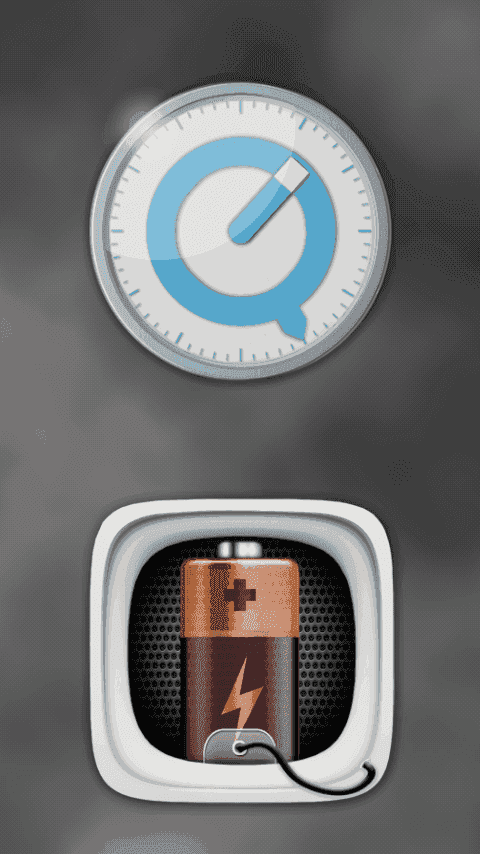

Hallo Zusammen :smile:
auch ich möchte euch meine UCCW-Schöpfungen nicht vorenthalten :scared:
durch diverse Inspirationen sind *Quicktime-Watch* und *MyBatt* entstanden.
freue mich über Feedback usw :thumbsup:
wünsch Allen einen wunderbaren, entspannten Sonntag.

Master SeCo schrieb:
Aber vielleicht kriege ich das bis Weihnachten hin
uuuuhyeah Geschenke :D
@dothat
nice :) .. wird die Batterie leerer mit Entladung?
dothat schrieb:
...freue mich über Feedback ... einen wunderbaren, entspannten Sonntag...
cool, das ist mal was anderes... könntest Du auch die uzips posten? Ich schaue immer gerne an, wie die Ideen so umgesetzt werden, da kann man nur dazulernen.

. . ja klar kann ich die uzips posten - wollte ich schon bei meinem Post- irgendwie hab ichs nicht gecheckt :glare: und ja, wenn sich die Batterie entlädt, sieht man das (siehe Screenshoot)

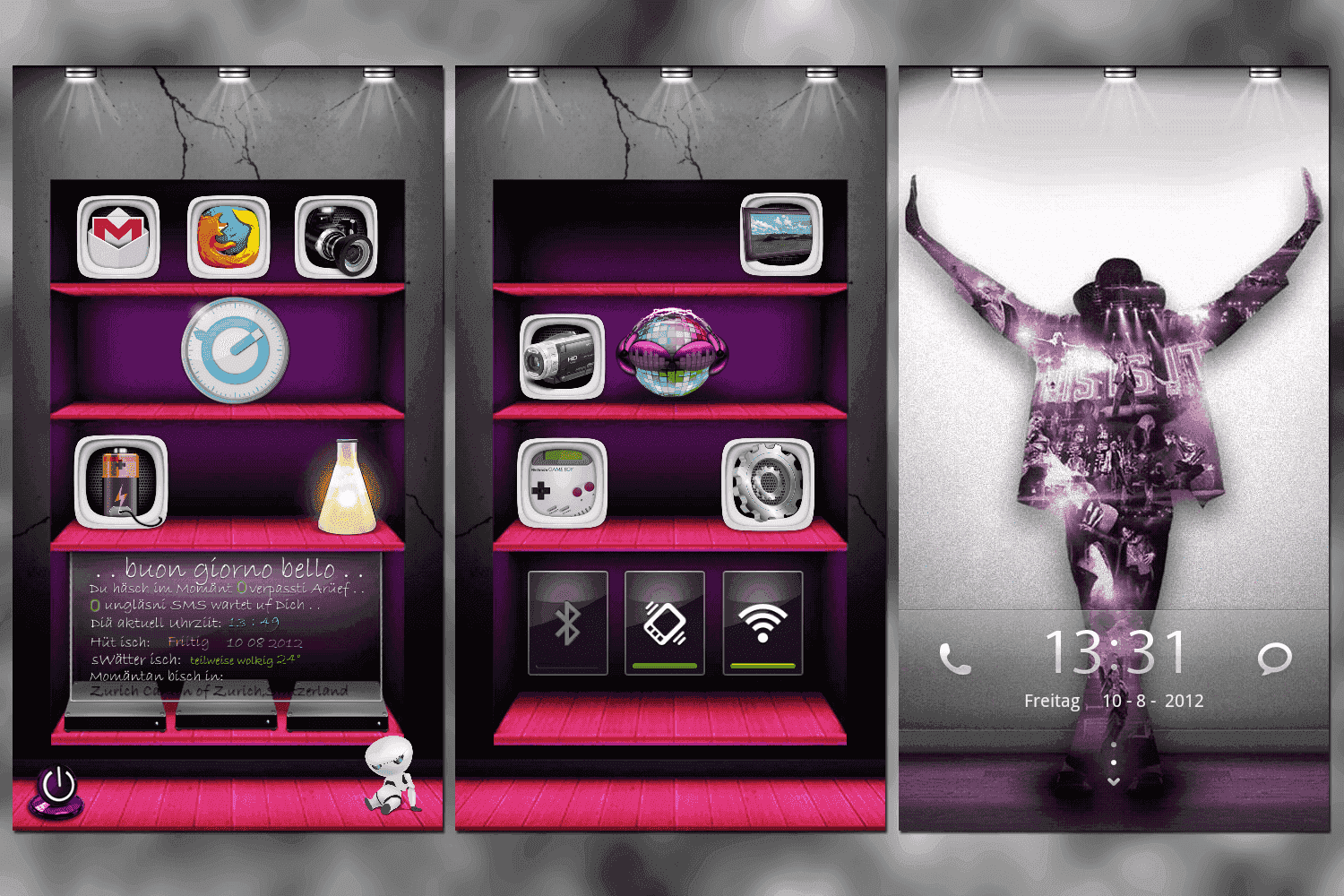

. . dafür ein Pic welches mein SE ARC zeigt, wie es im Moment ausschaut.

dothat schrieb:
. . leider leider klappt das mit dem hochladen nicht :rolleyes2: ? ? ?
Hi wie schauts mit den icons von dir aus,selber erstellt?oder woher hast du sie,
sehen sehr boss icons ähnlich.
. . natürlich inspiriert vom *boss-style* - aber alles sellbst erstellt :thumbsup:
