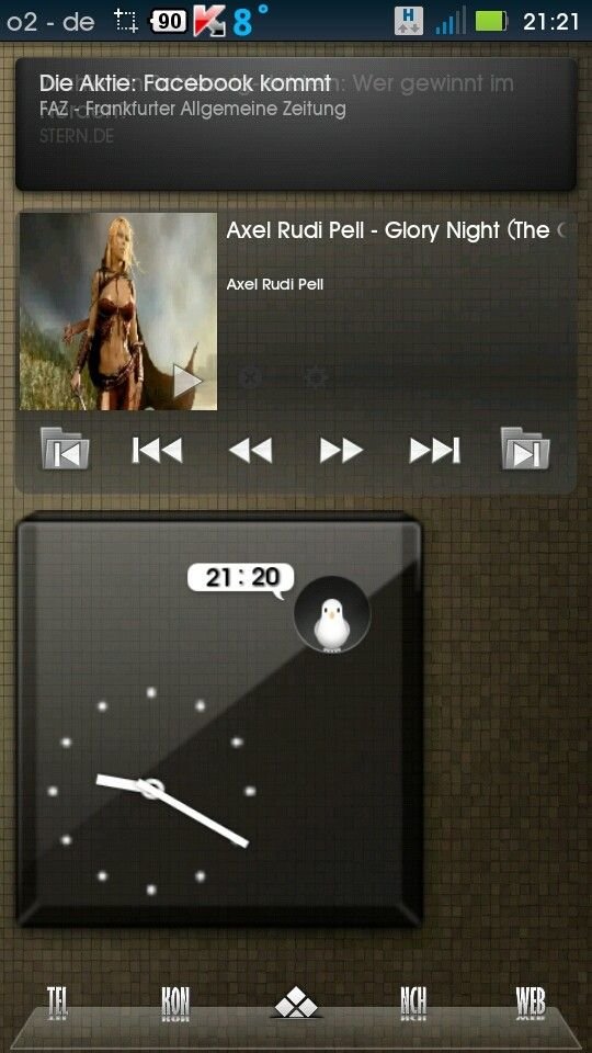

Im Homescreen-Thread wurde gerade eine LG Alarm-Variante gezeigt.
Daraus kann man auch eine uccw-Uhr machen. Allerdings zeigt die noch nicht den eingestellten Alarm, sondern nur die Digital-Zeit (oder die Temperatur, die Batterieladung, je nach Wunsch). Das Anzeigen des Alarms wird erst nach einem geplanten uccw-Update machbar, in dem das Setzen von Shortcuts möglich wird.
  • Analogalarm LG.zip
Reaktionen: Roberto1000 und evo*lution
