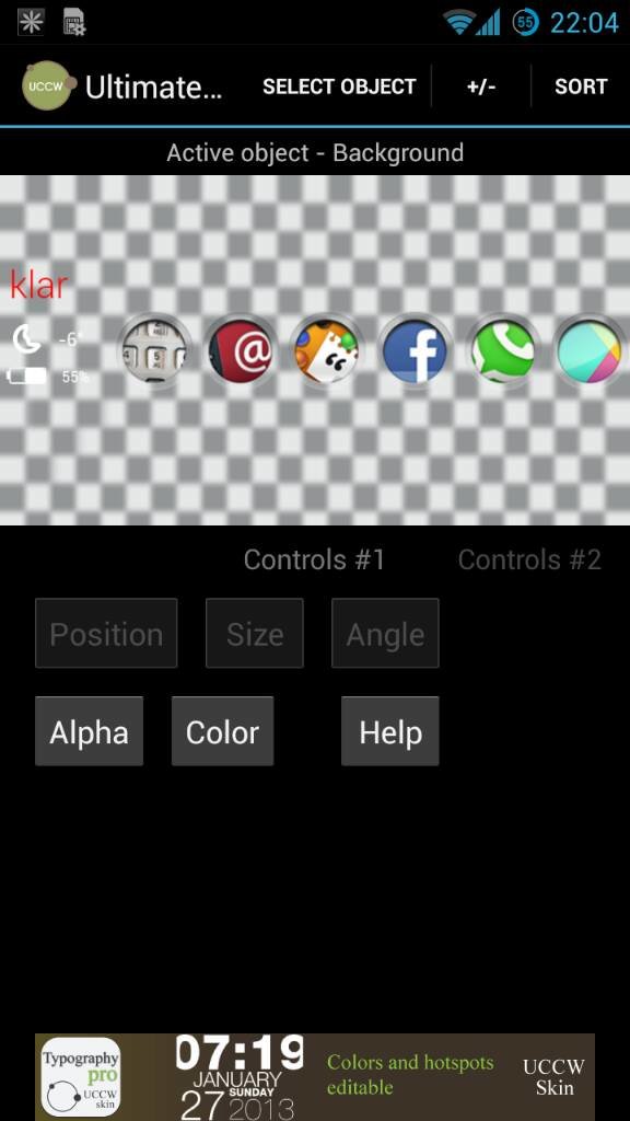

Gilt das nur für die Highres Variante? Denn unter JellyBean 4.2.2 kann ich die Übersetzung problemlos einfügen (siehe rote Schrift)
Send from out of Space
Reaktionen: Master SeCo
Interessant - nach dem bisherigen Feedback funktioniert also die High-Res-Variante nicht unter JB, aber unter ICS... und die PlayStore-Variante (ich nehme an Du hast 2.5.6) funktioniert auch unter JB.

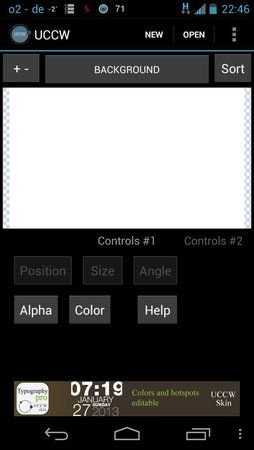

Da Vin jetzt sein neues Icon hat (siehe Anhang), sollte ich meine im Icon-Wettbewerb untergegangene Frage wohl nochmal stellen...
Korrekt, ich benutze noch immer die Playstore Variante.
Seh ich das richtig, dass an dem Icon eigentlich nur die Farbe geändert wurde? :confused:
nee, das ist schon bissel aufgehübscht, im App-Thread sieht man das größer - blackbearblanc hat das Rennen gemacht...
