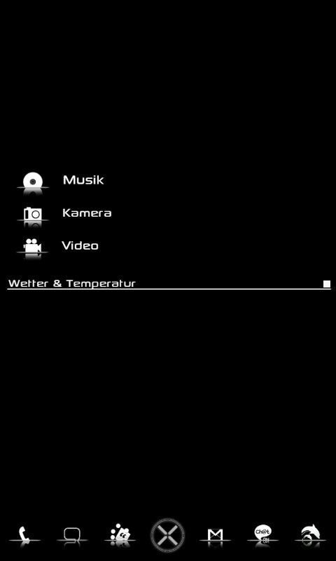

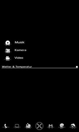

Ich glaube ich stehe gerade auf dem Schlauch, ich versuche mich gerade mit UCCW an zu Freunden, aber irgendwie klappt es nicht so wie ich möchte und mein Englisch bremst das ganze noch etwas. Ich möchte wie hier im Screenshot das die Musik oder Kamera app geöffnet wird. Drücke ich aber darauf öffnet sich bei mir nur UCCW zum Bearbeiten. Weiß jemand Rat ohne mich auf eine englische sie zu verweisen. Besten Dank
Ist bestimmt ganz einfach nur sehe ich es nicht so der Fehler ist.

Sind den entsprechenden Begriffe Hotspots, die wiederum mit den gewünschten Apps verknüpft sind, zugeordnet? Falls ja, einfach unter den Settings den Hotspotmode aktivieren.
Evtl. hilft dir auch dieses Tutorial:
Wenn du kein Englisch verstehst, einfach Ton aus, das Video spricht für sich ;). Einfach Schritt für Schritt ausprobieren oder bei Youtube mal nach Tutorials Uccw suchen - da wirst du auch was auf Deutsch finden.
» Hefte raus, Klassenarbeit! «
