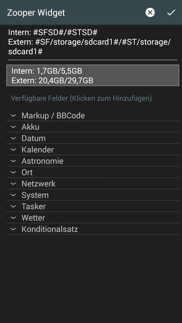

Und auch im verzeichnis mnt zu finden?
Büdde...
Danke, so hat es geklappt nach Anpassung meiner Benennung :
Intern: #SFSD#/#STSD#
Extern: #SF/storage/ext_sd#/#ST/storage/ext_sd#

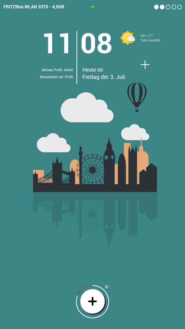

Kann ich eigentlich die % des Akkus auch im "Kreis" laufen lassen, wenn meine Akkuleiste rin Ring ist?
klar, warum net... was meinst du aber im kreis laufen lassen
Siehe Bild unten:
Die Prozentzahl soll unten am Kreis mitlaufen
ich habe z.B. die 100% in einen Halbkreis gepackt und das sieht dann so aus (bei 73%):
Nachtrag:
die Formel (Erweiterte Parameter):
[r]$(1.8*#BLEVN#-90)$[/r][ox]150[/ox][oy]-12[/oy][ar]20[/ar][as] $(1.8*#BLEVN#-0)$ [/as]
Sowas in die Richtung meinte ich.
Finde ich als Spielerei übertrieben und unnütz, denn irwann steht die Zahl auch mal aufn Kopp...
