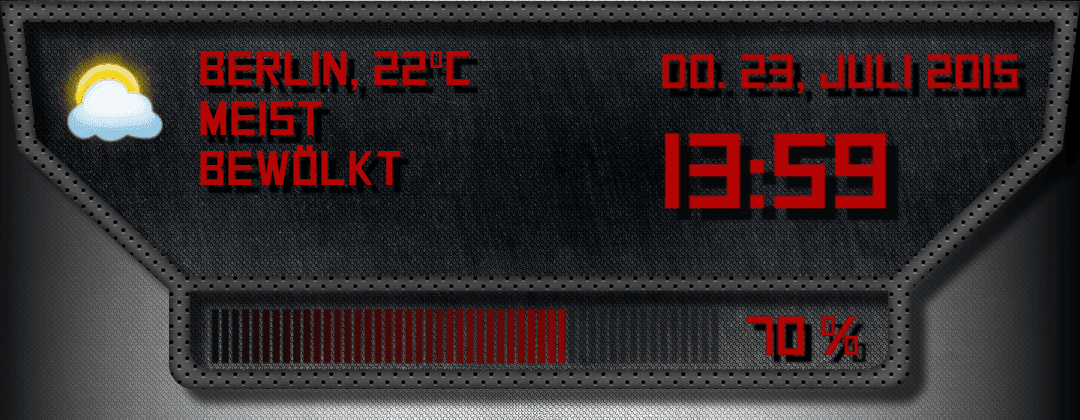

hallo, ich hab wieder ein kleines Problem mit der Anzeige der aktuellen wetterlage. Mir wurde gerade "vereinzelte Gewitter" angezeigt. Dieser Text ist allerdings etwas zu lang und stört im Layout. Gibt es eine Möglichkeit, einen automatischen Zeilenumbruch zu erwirken ?

Danke für die Antworten, aber das hatte ich inzwischen schon ausprobiert und es gefiel mir irgendiwe nicht. Hab es jetzt so gelöst, dass ich quasi ein zweites Widget über mein eigentliches gelegt habe und dies in der Breite so anpasste, dass der dort enthaltene Richtext ab einer bestimmten Länge zum Zeilenumbruch gezwungen wird. Dadurch habe ich den Vorteil, dass alle Wörter erhalten bleiben und der Zeilenumbruch erst nach einem ganzen Wort durchgeführt wird und nicht vielleicht mitten im Wort. :) Unbenannt-1.png

Okay, dann werde ich das wohl so lassen, wie ich es schon hatte. Ein Widget mit Richtext, über das eigentliche Widget legen und die Größe des Widgets dementsprechend anpassen. Das funktioniert dann bei allen Bedingungen und ist schnell gebastelt. ;)
