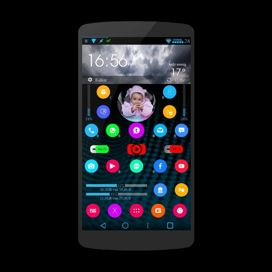

Kann man sich den benutzten oder noch freien Speicherplatz der SD Karte oder internen Speicher in % anzeigen lassen?
Ja...
Int.SD #SFINT# / #STINT#
ext.SD #SFsdcard1# / #STsdcard1#
Ne ich möchte Prozent da stehen haben zB 30% von 35gb...
Das andere habe ich...
Meinst du sowas?
$(round(100*(#SFSDN# / #STSDN#)))$%
Grüße, Jürgen.
Reaktionen: xXBeta89Xx
Genau so, vielen Dank

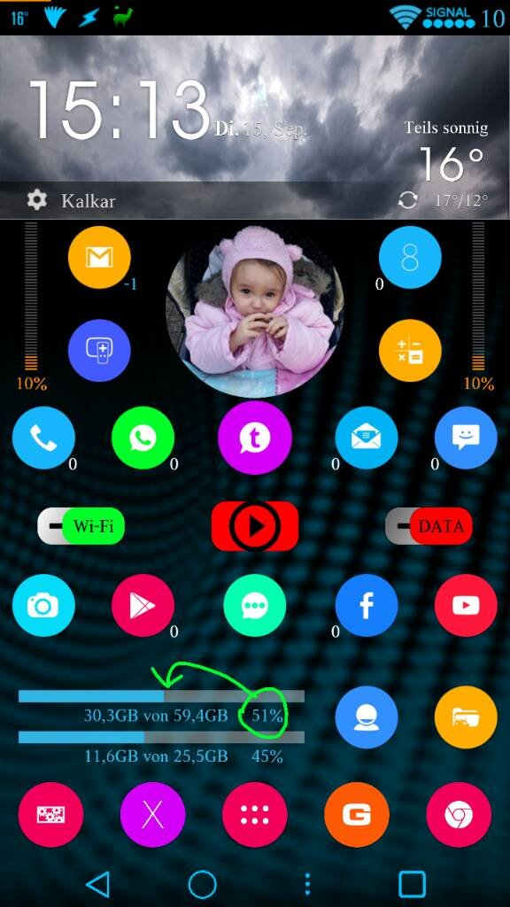

Noch eine Sache... Wie Kriege ich das denn hin, das die % Anzeige mit dem Balken mit läuft?
Vielen Dank klappt wunderbar
Jetzt bin ich fast zufrieden :D
