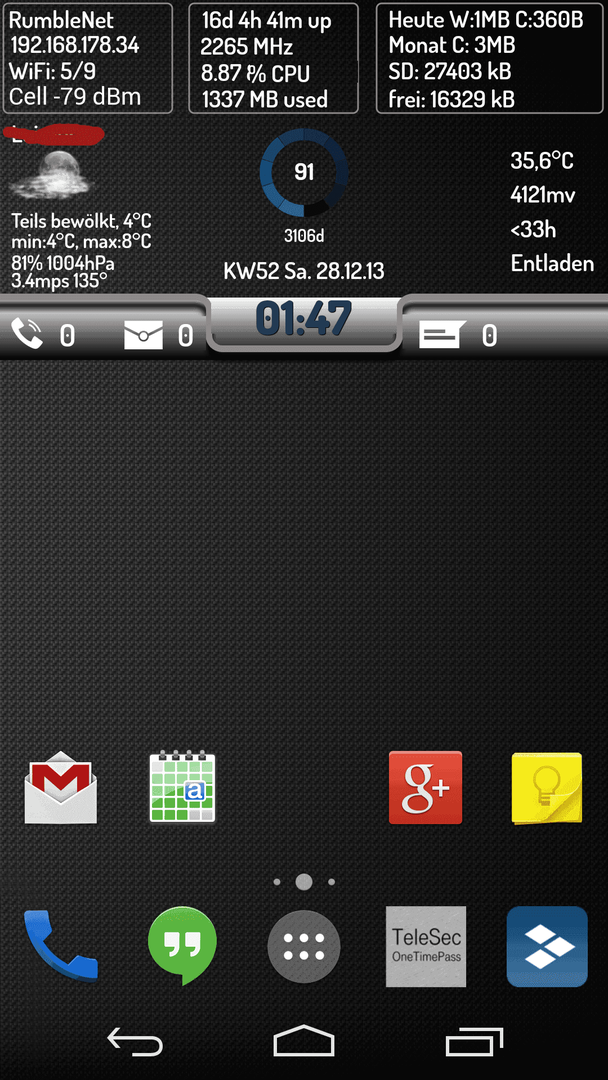

Nach der schnellen Hilfe hier das Resultat.
Der Screen wird so nicht bleiben, ich weiss, dass ich den typischen Anfänger-Overkill fabriziert habe :scared:
