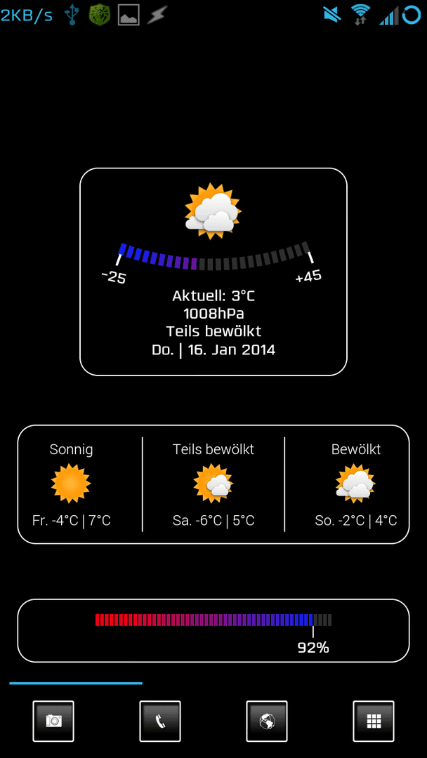

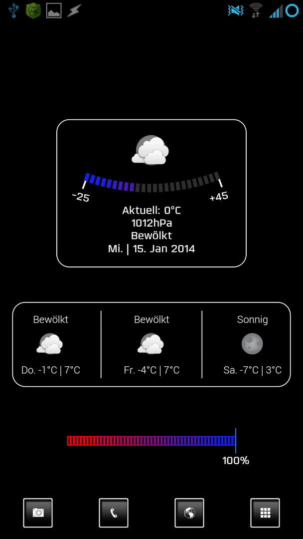

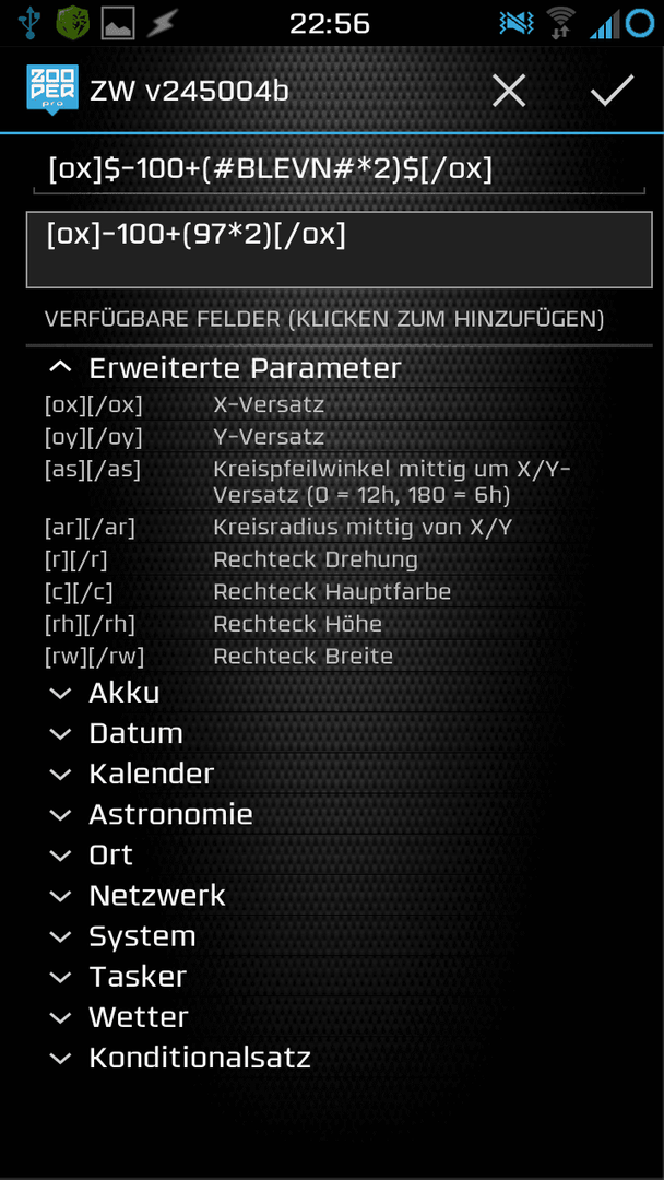

Eine kleine Bitte , wie bekomme ich so einen beweglichen Slider hin,so das der Akkuprozentstand mitwandert ? ( siehe Beispielbild )
Funktioniert das auch in einer Fortschrittsanzeige mit Verlauf ?
Das Gleiche müsste doch für eine Temperaturanzeige machbar sein?
Im Vorraus schonmal lieben Dank.
erweiterte Parameter (einfaches Beispiel):
[ox]#BLEVN#[/ox]
gibt den X-Versatz in Abhängigkeit des Wertes an.
Das Ganze auch mathematisch noch anpassbar
Reaktionen: mamibe und fraz14

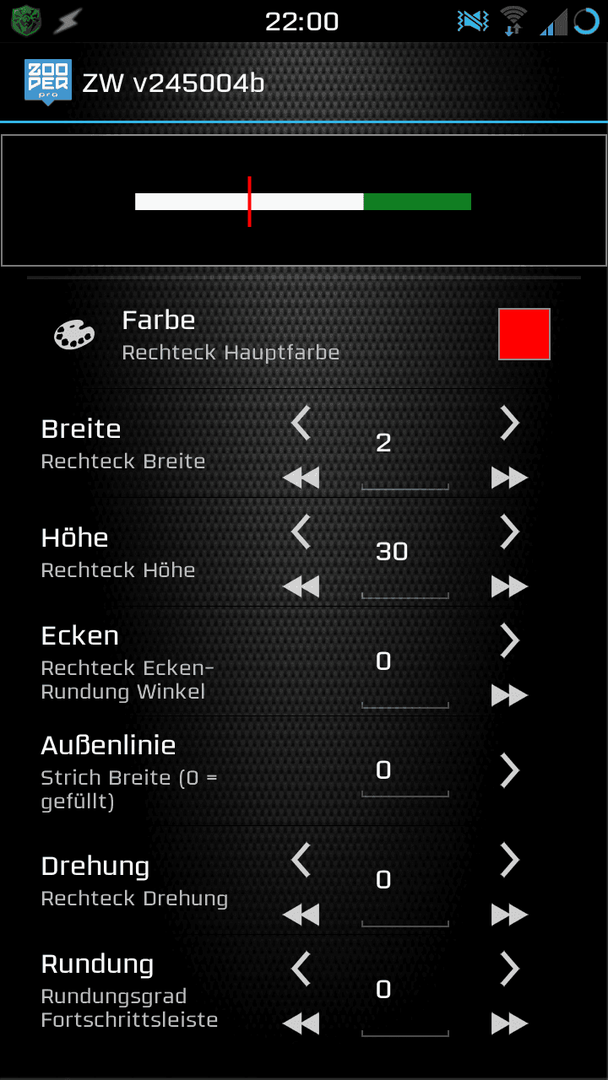

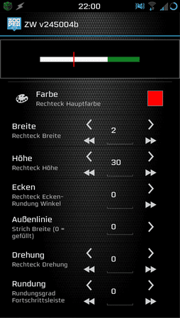

Wenn ich eine Fortschrittsleiste von 200*10 habe, die mittig ausgerichtet (Bildschirmverankerung Mitte) ist, also die Position x -100|y 0 im Widget hat, wie muss ich dann einen vertikalen Balken ausrichten, meinetwegen B 2 | H 30, Position Mitte (Bildschirmverankerung Mitte 0|0 ) ?
Was wäre dann die Formel für den roten Marker in [ox] [/ox], damit dieser mit dem Wert der Progressbar auf der Linie slided?
Bild angehängt...

kommt auf die Variable und deren Min/Max-Wert an (wurde leider nicht genannt).
Diese Differenz teilst du in 200 Teile, multiplizierst mit dem Variablenwert und addierst -100
Ok nehmen wir als Beispiel die Akkuleiste.
Max = 100
Min = 0
[ox](#blevn#*2)-100[/ox]
Reaktionen: mamibe

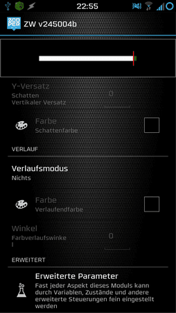

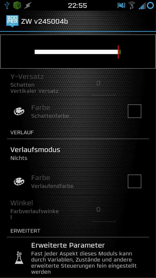

Ich habs es glaube ich gefunden :D
[ox]$-100+(#BLEVN#*2)$[/ox]
Sieht jetzt so aus und wandert mit:
