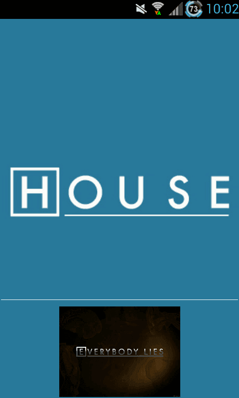

Wenn ich ein 4x4 Widget in Zooper einfüge und es auf die passende Breite skaliere, wie kann ich dann dort ein Foto so einfügen, das es von den Abmessungen richtig passt?
Wenn ich mir einfach ein Foto einfüge, und es versuche zu skalieren, passt es irgendwann in der Höhe aber nicht in der Breite.
Wie komme ich an die entsprechend passenden Maße?
Vielen Dank
Gruß janemann

Zu dem Problem mit dem Bild...
Dafür musst du die Maße des Bildes anpassen... welche genau kann ich nur raten/Displayauflösung?
@MarcusBremen
Die Displayauflösung ist 1024x600, aber es soll ja nicht über die ganze Fläche sondern nur einen Teil abdecken. Oder verstehe ich das gerade falsch? *grübel*
Gruß janemann
Kommt auf Deine Oberfläche an. Wieviele Kacheln hat sie? Und wie groß soll Dein Widget werden. Das Bild soll das Widget ausfüllen?
Ich habe 10x7 eingestellt.
Als Widget hab ich 4x4 gewählt und es nur in der Breite noch skaliert, also bis zum Rand gezogen.
Gruß janemann
Ich glaube da gibt es keene Formel zum Berechnen...
Würde sagen Dein Widget hat jetzt 7x4. Also muß Dein Bild ein Seitenverhältnis 7/4 haben. Die Breite würde ich ca. die Breitenauflösung wählen.
Danke Dir, aber versteh ich irgendwie nicht mit der Breitenauflösung.
Ich denke ich werde einfach so lange schneiden, bis es in etwa passt. :)
Welche Breite hat dein Bildschirm in Pixel?
x*x ist die Desktop Gridangabe und hat wenig mit mit der Größe zu tun. Sondern mit dem Raster (Spalten*Reihen)
Wenn 4x2 angebe, sind das 4 Spalten und 2 Reihen.
Die Auflösung des Displays findet man in den technischen Daten des Smartphones ;) Mein S3 hat zum bsp 720*1280
ich glaub ich stand gestern etwas auf dem Schlauch.
Hab irgendwie die falschen Werte hier gepostet. Hab mein Tablet mit dem Handy verwechselt.
Also ich hab 10x7 als Gridangabe eingestellt und meine Auflösung ist 480x800 auf dem S2.
Als Widget hab ich 4x4 gewählt und es nur bis zum Rand hin skaliert.
Ich habe mal ein Foto eingestellt um es etwas zu verdeutlichen. Bekomme es nicht genau in das Widget eingepasst.
Gruß janemann
Liegt das nicht auch an der Größe des Bildes? Wenn es z.B. 400x400 ist, kann man es wohl nicht komplett ausfüllen? Oder?
Ich denke auch das es daran liegen kann, aber ich wollte halt wissen ob man irgendwie anhand der Widgetgroesse raus finden kann wie groß man das Bild schneiden muss.
Gruß janemann
Gesendet von meinem B1-A71 mit der Android-Hilfe.de App
So ungefähr kannst du das auch berechnen (ein paar Pixel auf oder ab sollten ja nicht so tragisch sein).
Das im Launcher eingestellte Raster unterteilt deinen Bildschirm, anhand dessen kannst du dir die Breite und Höhe berechnen (in der Höhe musst du halt ein paar Pixel für die Statusleiste einbeziehen).
Bsp:
Auflösung (Höhe*Breite) 800x480 (in der Höhe vll 40 Pixel für die Statusleiste abziehen, weiß nicht wie viel das wirklich sind).
Raster (Höhe*Breite) 10x7
Widget 4x4
Breite: 480/7=68,57 px/Feld -> 68,57*4 = 274
Höhe: (800-40)/10=76 Pixel für ein "Feld" -> 76*4 = 304
Dein Bild müsste also mit einer Auflösung von 274*304 ein 4x4 Widget ausfüllen.
Wenn du das Widget nachträglich vergrößerst verändert sich das Raster und du musst das Bild neu zuschneiden, wenn du es also auf 7x4 vergrößerst damit es die ganze Breite ausfüllt müsste das Bild 480*304 groß sein sein.
Damit diese Berechnung stimmt musst du im Launcher eventuell Ränder links/rechts/oben/unten ausschalten oder sonst ein paar Pixel Ungenauigkeit in Kauf nehmen.
Reaktionen: janemann77
Super. Vielen Dank für die genaue Beschreibung. So sollte es klappen.
Gruß janemann
Gesendet von meinem GT-I9100 mit der Android-Hilfe.de App
