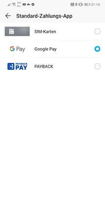

Hast du Google Pay in den Einstellungen als Standard-Zahlungsapp festgelegt?

Bin nochmals alles durchgegangen, alle Einstellungen sind so auch gesetzt...

Beim Honor 10 genauso. Einstellungen -> Geräteverbindungen -> NFC
Dort kann man das dann entsprechend einstellen
