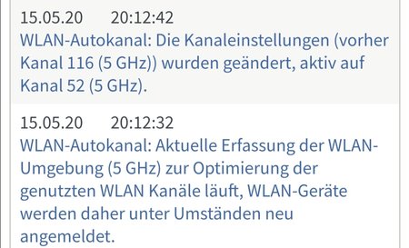

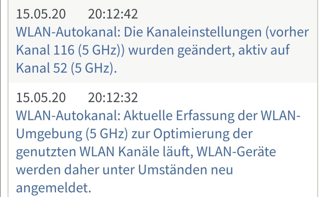

Eben wieder aufgetreten, hatte dadurch aber auch keinen WLAN-Zugriff auf mein NAS, obwohl WLAN verbunden war. Nach Trennung, wurde WLAN erst mal nicht gefunden, zweiter Verbindungsversuch hat geklappt, aber ohne Internetzugriff, erst nach Aufruf vom Browser war WLAN-Verbindung wieder o.k. Hab jetzt an meiner Fritz!Box im Log gesehen, dass das Ganze immer auftritt, wenn der 5Ghz WLAN-Kanal gewechselt wird, hab Autokanal bei 5Ghz jetzt mal abgestellt. Verursacht hoffentlich keine neuen Probleme.
@taiman23 , das hatte ich auch versucht, half bei mir leider nicht.
