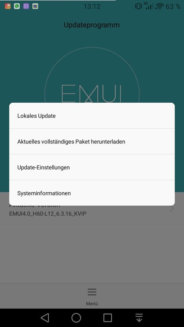

Und dann fängt das Problem auch schon an... da bei der 6.3.16 kein "lokales Update" mehr vorhanden ist wird es schwierig weitere Updates zu installieren. Ich habe dann versucht mit dem "Service Menue" (hier bitte nur auf Punkt 4 Software Upgrade gehen!!!) das Paket ...6.3.16_6.4.1.zip zu installieren. Der Installationsprozess läuft zwar durch, aber leider nicht mit dem gewünschten Ergebnis - es blieb bei der Version 6.3.16.

Ihr könnt doch auch einfach die HwOUC.zip flashen und dann gibt es wieder das Lokal update. Ist auch im MEGA Ordner.
Oder entpacken und .apk installieren.

Wenn Du dem EMUI 4.0 Link von xda folgst, gibt es dort eine Datei "HwOUC.zip" die könntest Du einfach via TWRP flashen oder die HwOUC.apk entpacken und einfach installieren.
Es scheint eine verändertes "Updateprogramm" zu sein, so das man wieder die Lokale Update Funktion hat. ich hoffe ich konnte helfen. Wenn Du noch Fragen hast einfach raus damit. =)

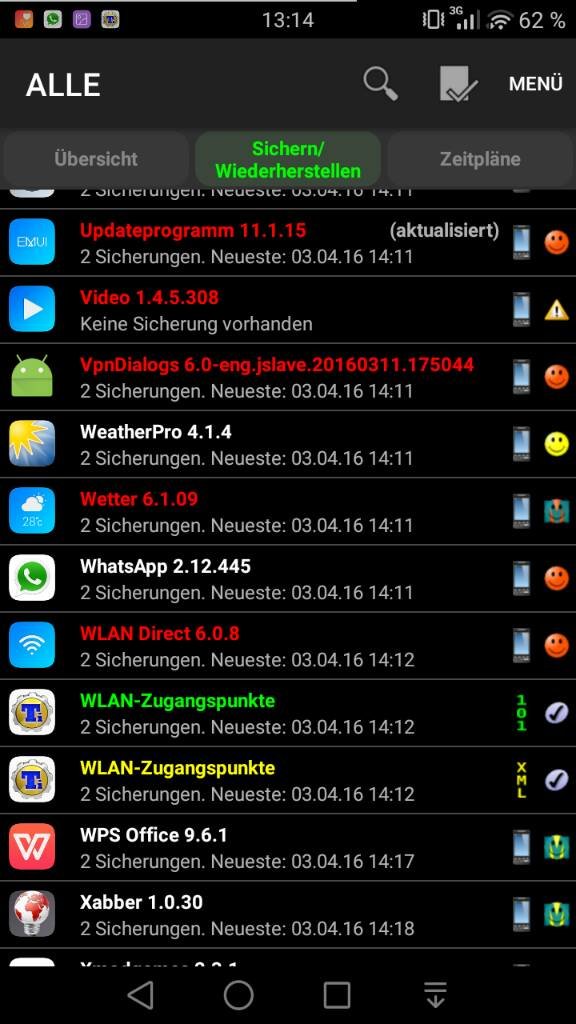

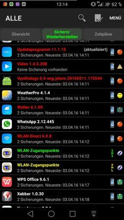

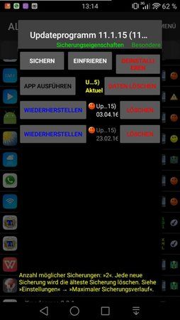

Du könntest auch einfach ein Titanium Backup der App wiederherstellen, hätte auch den Effekt.

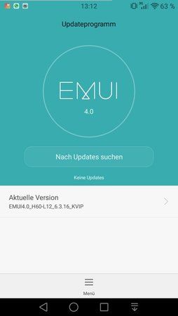

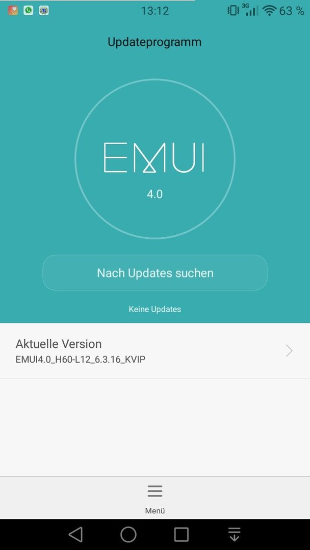

PS: Habt ihr in den Updateeinstellungen jetzt das "lokale Update" wieder? Das erscheint nähmlich immer noch nicht bei mir. Ich müsste rooten und die neue durch eine ältere HwOUC ersetzen -aber das ist mir zu umständlich.
