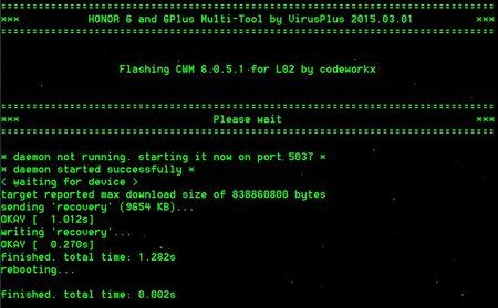

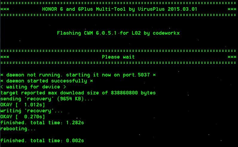

bin nach matzehtc's Anleitung vorgegangen und CWM scheint auch geflasht worden zu sein, oder nicht!? (siehe Anhang). Nun stehe ich wie der Ochs vorm Tor und komme nicht ins CWM rein. Da ich mir nicht ganz sicher war, welche Kombi habe ich Vol+ und Power sowie auch Vol+/- und Power versucht. Egal, das Handy startet immer nur ganz normal.
Was mache ich falsch? Kann wer helfen?
Danke.
Muffy
