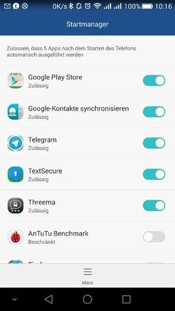

Ich habe mich letztlich zu dem Rooten entschlossen, um mit Battery Doctor das Autostarten von Apps verhindern zu können...
Das geht doch schon über den mitgelieferten Startmanager? und dazu ist kein Root von Nöten.
Oder hast du das L04 und hier ist es ggf. nicht vorhanden?
Ja, ich habe das L04 und konnte den Startmanager nirgends finden. Wie kommt man denn bei Dir dahin?
Über den Telefonmanager
Den Startmanager gibt es nicht unter L04 - da kommt man ums Rooten nicht herum.
