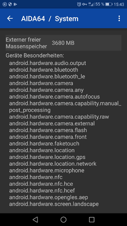

Kannst ja mal eine System-Info App bemühen. Es gibt natürlich jede Menge mehr oder weniger gute -- AIDA64 aus dem Play Store kann NFC auf jeden Fall erkennen.
Und wo genau taucht das NFC unter aida64 auf?
Unter "System", weit nach unten scrollen. Screenshot vom 5c:
