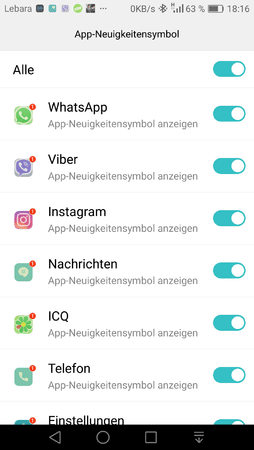

ich seit paar Tagen auf dem 6X hatte vorher das Idol 4 von Alcatel da war es genauso es kam wann es lust hatte sowohl die Nachrichten als auch die Mitteilungen bei Whatsapp.
Einfach mal zusätzlich in dem Einstellung gucken vielleicht hilft es Lösung habe hier keine. Auch dieses Wifi+ hab ich auf au macht da auch Probleme mit.

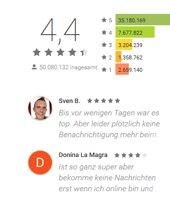

Was mich ja anfänglich gar nicht so gestört hat, nervt jetzt mittlerweile richtig heftig. Nur merkwürdig das bei den Bewertungen im Google Playstore zu WhatsApp hier und da sich auch andere User über diesen Fehler beschweren. Nur lässt sich leider nicht heraus lesen, welche Handys dort bei den betroffenen Usern verwendet werden.
Nur eines ist wohl scheinbar ziemlich sicher, dass es hauptsächlich Huawei/Honor betrifft!
