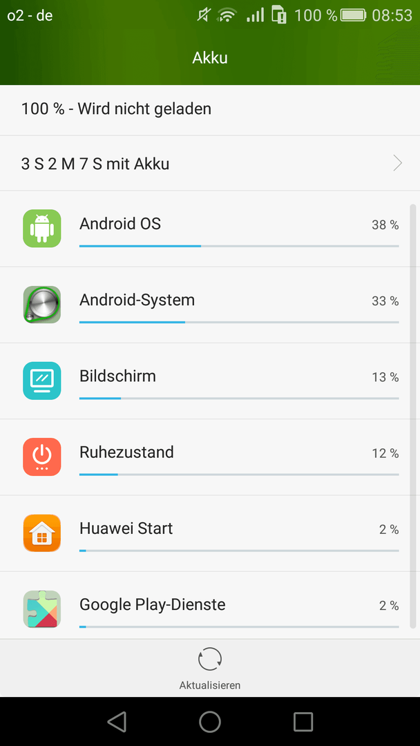

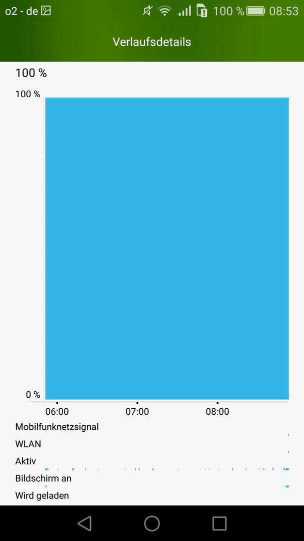

Nexus-Fan schrieb:
Es gibt eindeutig zu viele Wakelocks :-/

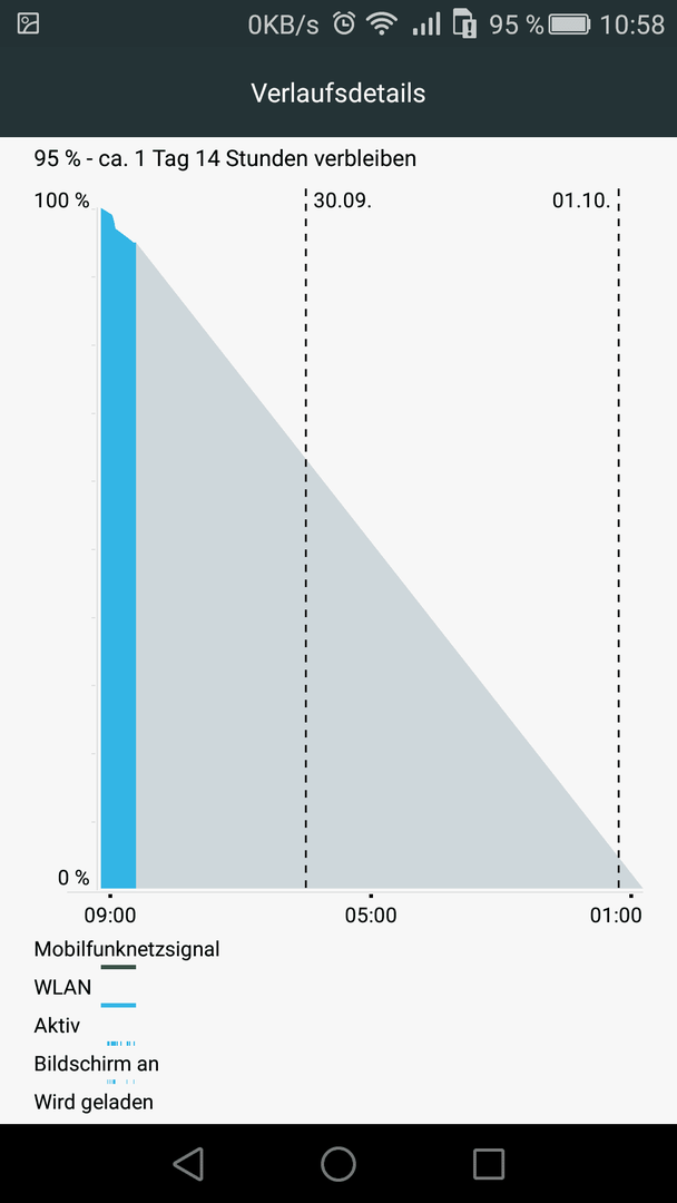

Ist zwar noch auf 100% aber innerhalb von 3h war es für meinen Geschmack zu oft aktiv. Gibt es keinen Wakelocks Detektor ohne Root?
Anhang anzeigen 432642 Anhang anzeigen 432643
OMG
wie hast du das denn geschafft, dass nach 3h der akku immernoch 100% voll ist ???
hatte nach 3h nur noch 90% mit gsm und wlan.
@mediacan
Da war noch alles im Flugmodus :)
also mein war vor 2 Stunden 100% und jetzt ohne was zu machen 95 %

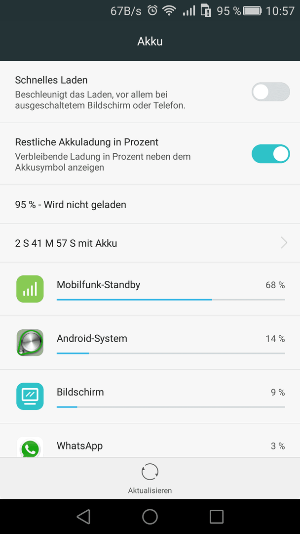

Nochmal ne Frage an die jenigen, bei denen der Akku relativ lange hält...ist bei euch auch Mobilfunk-Standby prozentual gesehen der größte Verbraucher?
Das ist bei mir nämlich der Fall...Ich habe zwar grad nicht mehr so viele Wakelocks, aber irgendwie ist das sehr hoch. Ich verstehe das noch nicht so ganz bei dem Honor... Bei all meinen anderen Android Geräten war IMMER Display an erster Stelle :D
Ich tippe einfach mal drauf dass der SOC allgemein sehr ineffiziente Modul für bspw. den Mobilfunk, WLAN etc. bereitstellt - wenn dann noch die Wakelocks auftreten und der SOC keine 'Ruhe' finden kann, führt das zu diesem exorbitanten Standby Verbrauch.

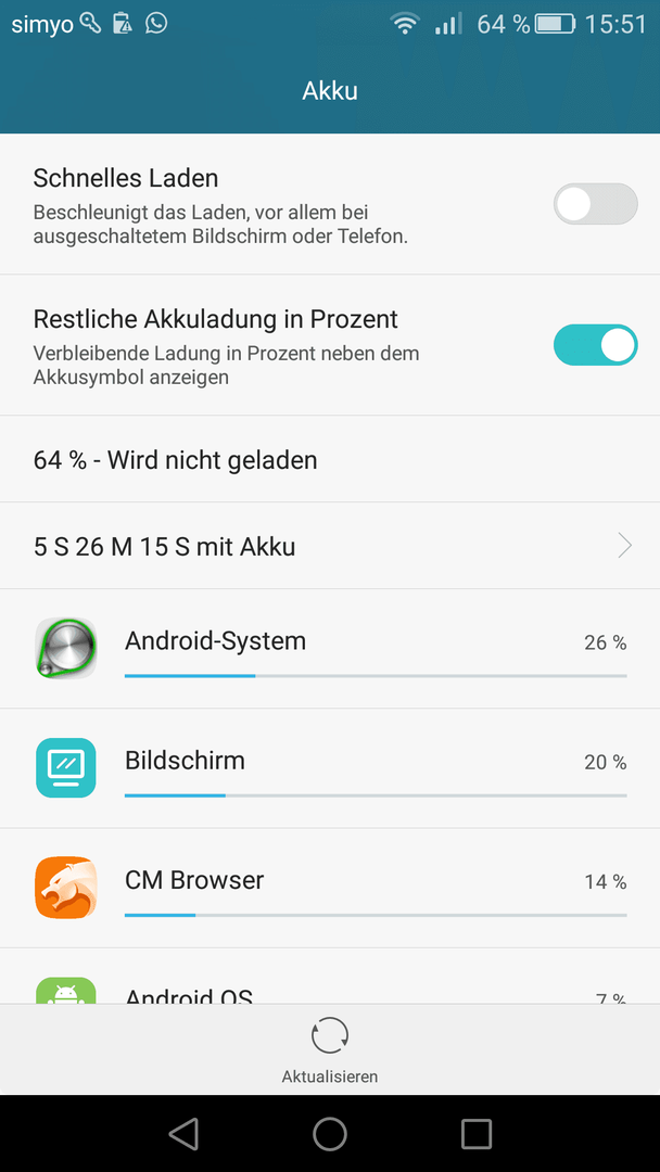

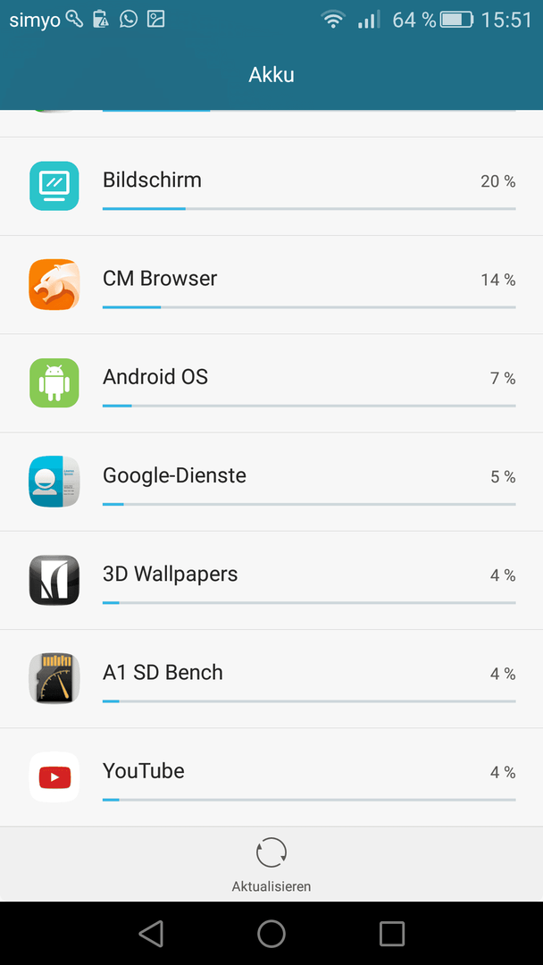

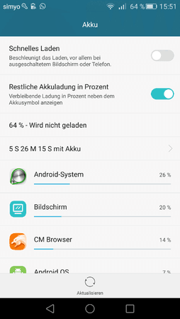

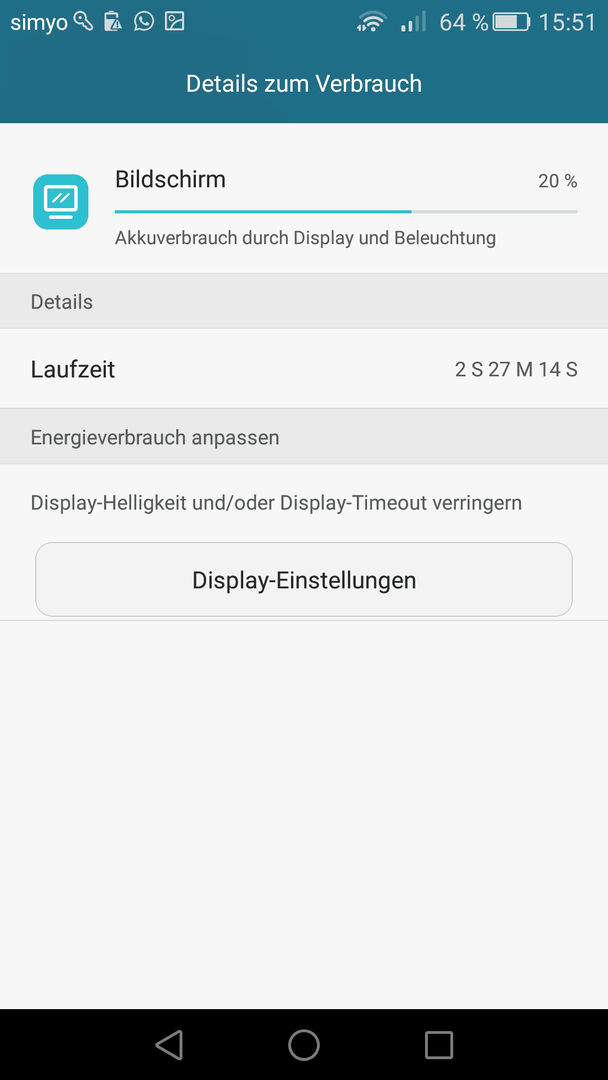

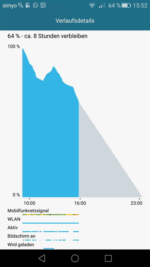

Aktuelle Ergebnisse, viel WhatsApp, Threema, EMails, Dateien bearbeiten und verschieben.

Da kann man doch gerade mal einen guten Vergleich ziehen...beide ca gleich viel Restakku...aber bei dir schon 1 Stunde mehr DoT...ich verstehe nicht was da bei mir falsch läuft :-(
Hab alles unnötige abgeschaltet und auch schon den Cache gewiped.

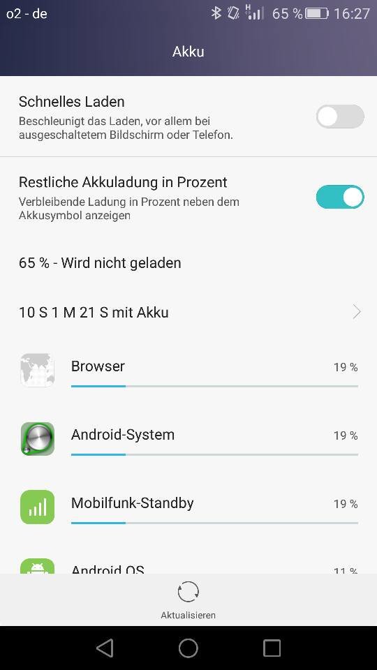

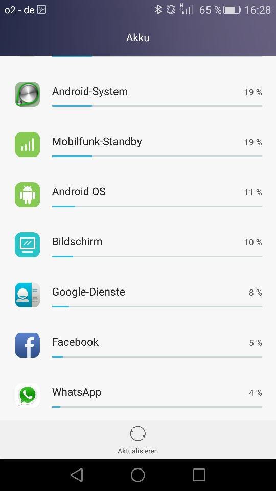

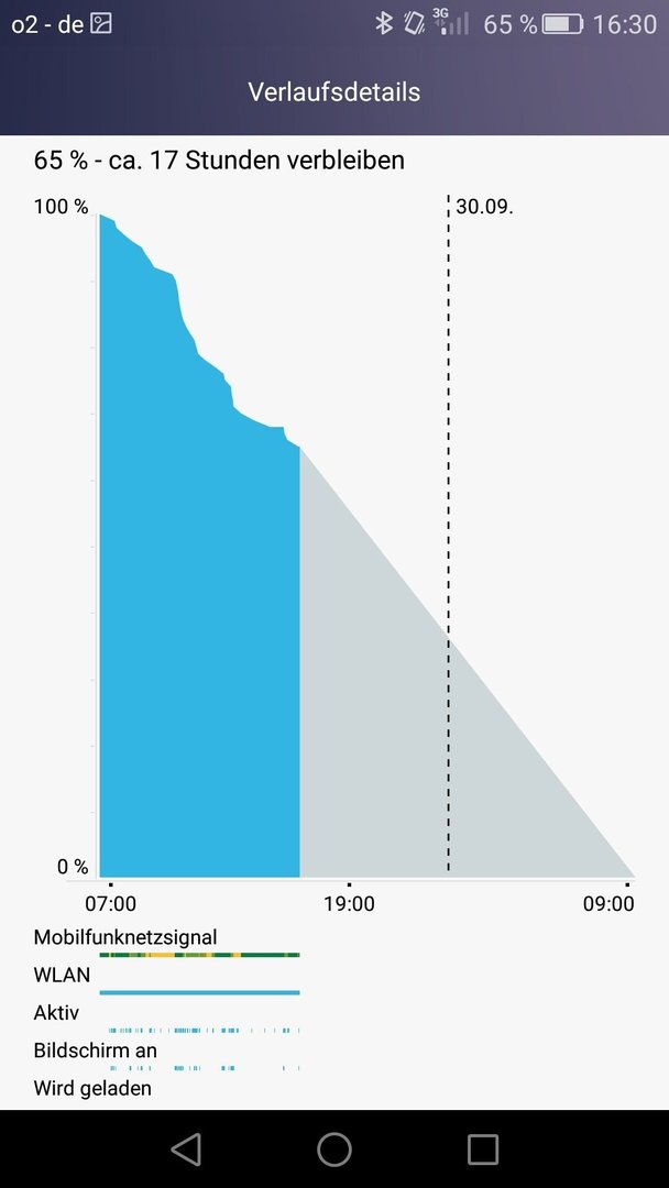

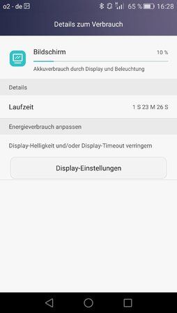

Bei dir fallen mir direkt der Mobilfunk und facebook auf. Weder geht der Mobilfunk bei mir derart hoch, scheinbar betrifft mich dieser bug nicht (?!), noch habe ich sowas stromfressendes wie die FB App. ;)
Ansonsten sind die Kurven und Anwendungen sich recht ähnlich, sehe deine Laufzeit jetzt als nicht allzu schlecht an.
