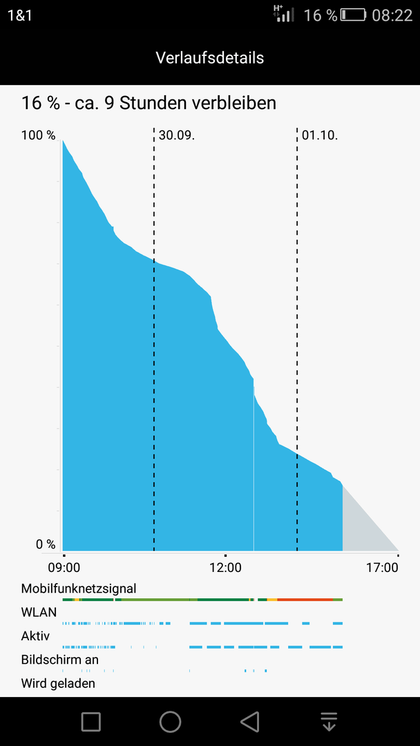

Hast du das update schon drauf?
Hier sieht man das bei mir gerade ganz gut. War gerade im Zug. Da hatte ich teilweise nicht so guten Empfang. Daher rote Striche.
Hab sie ständig. Hatte schon zwei mal keinen Empfang (norelogin!) da war die Anzeige rechts der Linie rot! Das stützt die These der Empfangsqualitätsanzeige nach Farben.
Jetzt wäre ich zufrieden aber leider geht es morgen wieder zurück.

Xaan schrieb:
und warum wird diese Linie dann bei mir gar nicht angezeigt, obwohl ich super Empfang habe?
Meine zweite Vermutung war ja das die Linie kein 4G anzeigt.
ja ist drauf.
