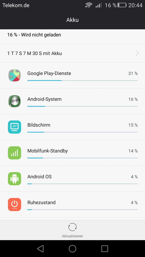

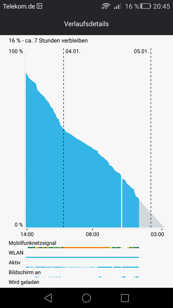

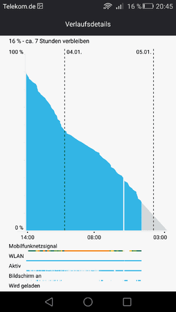

Hm, irgendwas ist da wohl faul...
Die Frage ist um was. Oder liegt es einfach nur an den Google Diensten. Vielleicht kommt ja noch mal ein Update. Zurücksetzen bringt anscheinend nichts, denn das habe ich schon 3 mal gemacht. Sporadisch ist das Handy permanent aktiv und wie von Geisterhand auch wieder nicht. Schon kurios das ganze.

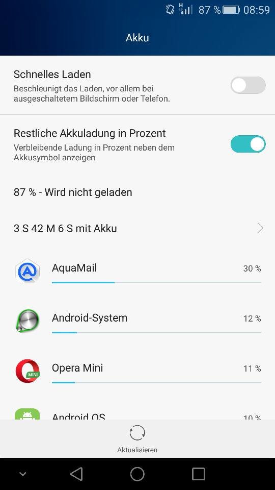

Ist das normal das Aquamail beim Honor 7 soviel Akku verbraucht? Hatte davor ein LG G2 mit Lollipop und da hatte ich keine Akku-Probleme. Habe Aquamail als geschützte App festgelegt mit IMAP (2 Konten).
Verwendet jemand Aquamail mit dem Honor 7 und kann das Problem bestätigen bzw. Tipps geben um den Akkuverbrauch zu verringern.

Ich nutze auch Aquamail pro und habe keine nennenswerte Akkubelastung.
Wobei ich aber die Synchronisierung geändert habe Denn alle 15 Minuten aktualisieren belastet den Akkuverbrauch schon recht deutlich.
Ich habe mal gehört das AquaMail push von Google unterstützt?!?!
Einen regelmäßigen Sync macht überhaupt kein Sinn, dann würde ich mich lieber mit Googel Mail (oder Inbox) anfreunden.
Bezüglich an die, die hohen Akkuverbrauch haben trotz mehrmaligen Werksreset: nach jedem zurücksetzen muss das System erstaml seine Caches füllen, das zerrt natürlich am Akku. Also nach einem Zurücksetzen bitte dem Telefon ein paar Tage(!) zeit geben.
Aquamail unterstützt Gmail Push. Es ist nur Sau umständlich einzustellen. Das musst du nämlich im Hauptmenü UND bei den einzelnen Konten machen.
Wegen dem Akkuverbrauch, bei mir ist der auch normal.
Synchronisiert du allerdings alle 15 Minuten und dazu vielleicht noch 10 Ordner mit allen Mailanhängen, zieht das schon Datenvolumen und richtig Akku.
Verwende auch Auqamail. Keine Akkudrain. Synchronisiert aber manuell, da ich sowieso minütlich neue Emails reinbekomme ;)

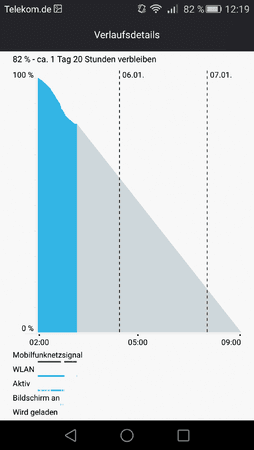

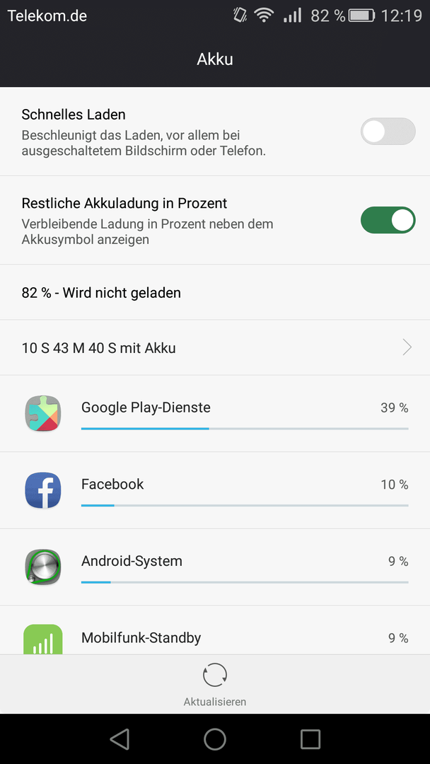

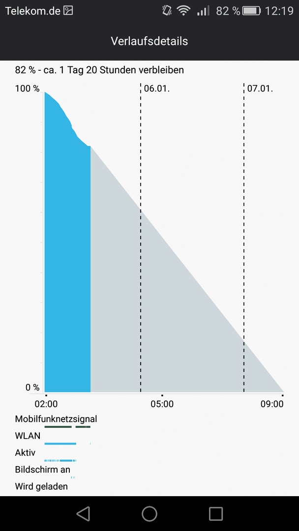

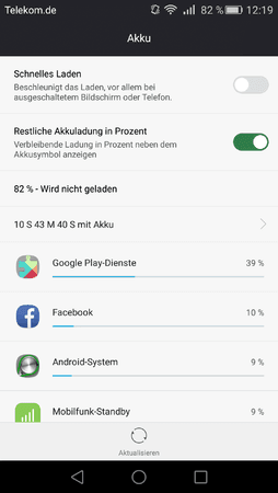

Heute Nacht gegen 01:00 Uhr vom Ladegerät getrennt. Heute früh um 08:00 Uhr waren es noch 89%. Wieder die Google Dienste. Danach habe ich den Synch des. Google Kontos deaktiviert und das Telefon ausgeschaltet. Telefon wieder eingeschaltet und die Synchronisierung ausgeschaltet gelassen. Mal sehen wie lange jetzt ruhe ist...

Bitte mal in der Verbrauchsübersicht auf den Top-Verbraucher "Google Play Dienste" klicken. Bei mir stand dann oben "AccountManager". In diesem Fall konnte ich durch die De-/Aktivierung des Sync's das Telefon beruhigen.
Reaktionen: bjoerner
Japp, stand ganz oben. Hattest du ja schon mal geschrieben. Daher komme ich ja auch nur auf die Idee die Synch aus zu schalten. Nur wenn ich die wieder einschalte geht nach Zeit X das "Drama" wieder los. Ich lasse Sie nun einfach mal aus. Ich weiss ja wenn ich was an meinen Kontakten ändere, viel mehr ändert isch bei jedenfalls nicht. Dann kann ich Sie immer noch von Hand aktivieren.
Reaktionen: TylonHH

Insgesamt werden bei mir 5 Ordner synchronisiert (2 davon IMAP Push). Synchronisiert wird jede Stunde.
An was kann es noch liegen, dass der Akkuverbrauch so hoch ist? Und hast du Aquamail auch geschützt?

Oder du lässt Google-Syncaus und nutzt DAVdroid zum syncen deiner Kontakte. ;)
Bei mir ist seit der Deaktivierung von Google-Sync auch der Deepsleepanteil wieder im, für mich, normalen Bereich.
