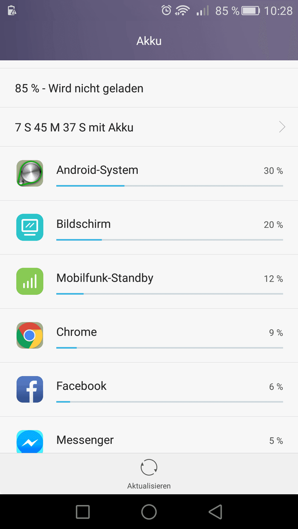

2 Widgets, keine Spiele, kein Push, kein Bluetooth, keine automatische Synchronisation, und trotzdem schimpfe ich weiter auf den Akku.

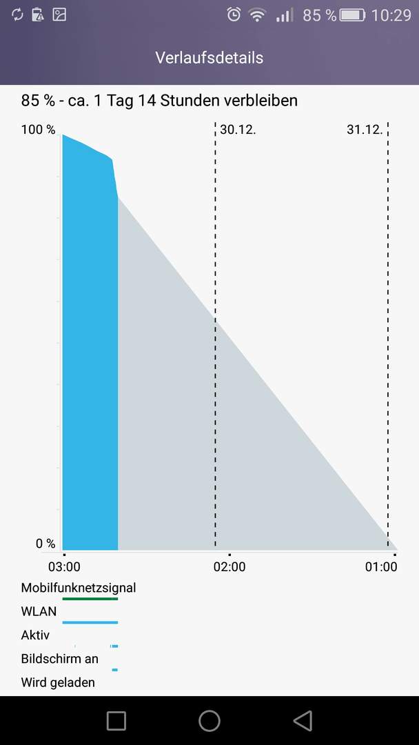

Die Akku die Akku Statistik zeigt nichts auffälliges.
Besho, poste mal deine Akkustatistik incl der DoT.
Facebook + Messenger... Kein Wunder
Reaktionen: TylonHH
Facebook und der Messenger sind nie aktiv, werden immer geschlossen, hatte eben nur eine Nachricht geschrieben ;-)
Und selbst wenn, trotzdem sollte der Akku länger halten.

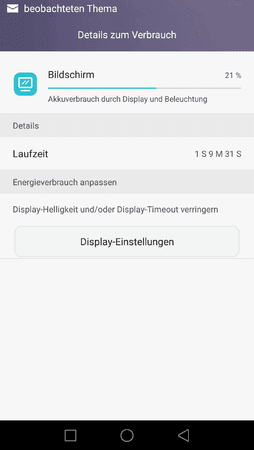

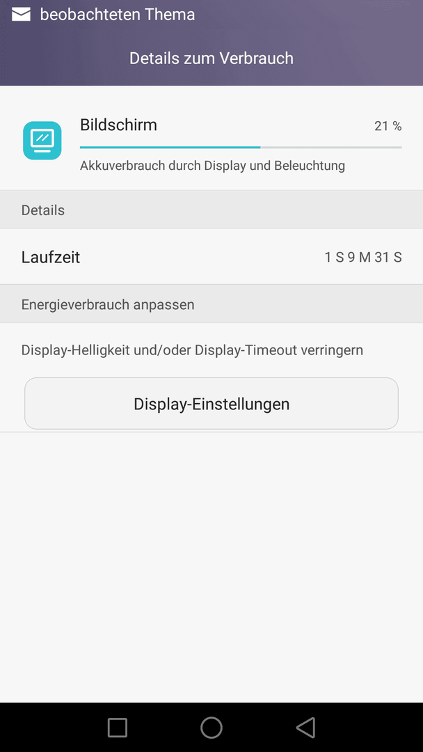

Bei mir ist alles aus. Ich nutze nur WLAN, wenn ich Zuhause bin,sonst nichts, bis auf mobile Daten.

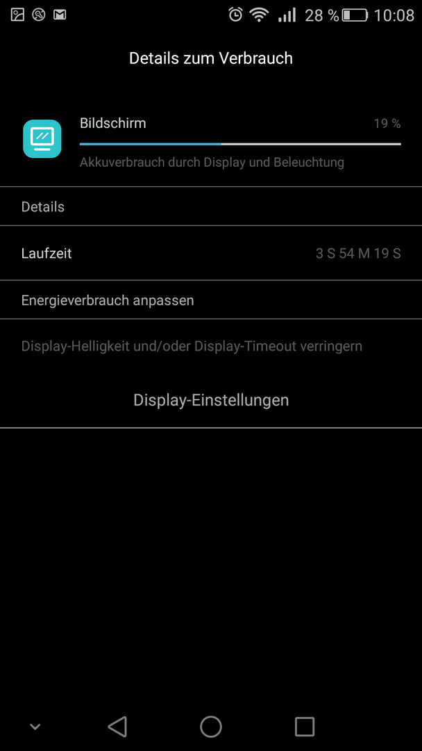

Wie viel SoT hast du denn?
Wie ist deine DoT (Bildschirm)?
Reaktionen: Rashiel
Sorry, dachte das wäre der DoT Screen.
Wo finde ich den?
Auf Bildschirm in der Akkustatistik drücken und dann n Screenshot machen
Danke
