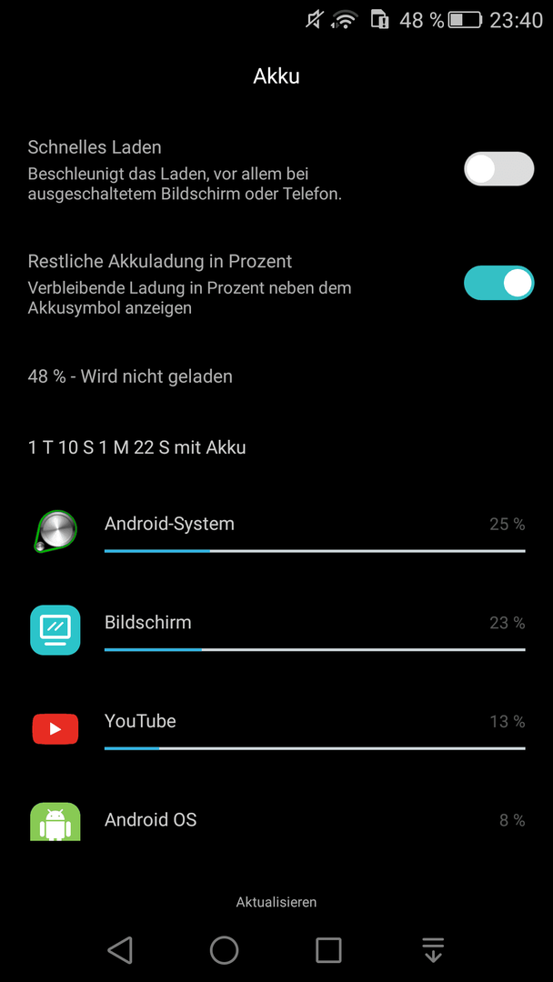

Ich habe jetzt seit ein paar Tagen mein neues Honor 7 und bin soweit zufrieden :)
Aber ist das normal? Akkuverbrauch bei 12 Stunden Standby liegt bei 45%. Wlan war aktiv, ansonsten waren alle Apps geschlossen und BT / GPS deaktiviert.
Nein, normal ist es nicht. Du musst mal schauen, welcher Proszess bzw. welche App den hohen Verbrauch verursacht (unter Einstellungen/Akku)
Unter Energiesparen/Verbrauch steht mit großen Abstand "Android-System" (50%), gefolgt von "Google-Dienste" (6%).
Bearbeitet von: avfreak - Grund: Direktzitat entfernt
Starte es mal "hart" neu (Über Power-Taste 10sec. gedrückt halten).

Hat etwas gebraucht.
Verbrauch im Standby liegt nun bei 2-3% pro Stunde. Dieser Wert ist bei Android 5 vermutlich normal?
Ist für das H7 immer noch ein bisschen viel. Ausser Du hast laufend wechselnde Funkzellen. Ggf. den Cache löschen.
Über Nacht, also ca 8-9h Stunden,hat sich mein H7 6% Akku gegönnt. WLAN und Mobilfunk waren an.
