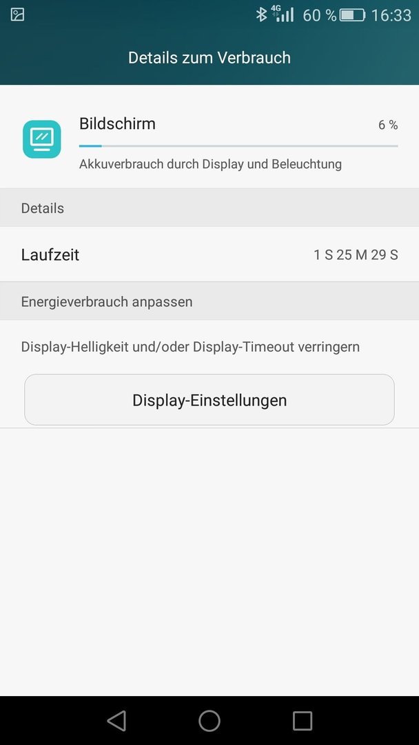

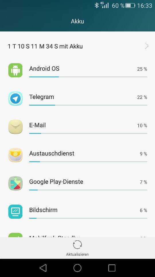

Die Anzeige der Akku % beim Display halte ich für falsch. In 34 h habe ich 40 % verloren. Das Display soll bei 80 Helligkeit in 1.5 h nur 6 % relativ, also nur 2.4 % absolut verloren haben. Das erscheint mir schon sehr unplausibel. Telegram hätte demnach fast das 4fache gebraucht.
Warum soll das unplausibel und falsch sein?
Das Display verbraucht ja nur etwas wenn es auch an ist. Eine App kann auch Akku verbrauchen wenn es nicht aktiv genutzt wird. Eine Minute Display ist ja nicht gleich dem Verbrauch eine Minute einer aktiven App.
Selbst eine Minute App "A" ist nicht zwangsweise gleich eine Minute App "B" im Verbrauch.

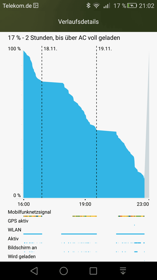

Das Display ist nach meiner bisherigen Erfahrung der größte Verbraucher. Die Anzeige 6% bezieht sich ja auf das aktive Display. Wenn man das hochrechnet, käme man bei 15h DOT auf 24 % absoluten Akkuverbrauch.
Denke auch nicht unbedingt das die Anzeige mit dem Bildschirm falsch ist.
Würde eher sagen die Displays sind mittlerweile sehr sparsam. Der Akku im Honor ist ja auch ziemlich groß.
Glaube eher dass die Apps und das Google OS so "schlecht" sind und soviel Akku fressen.
Bin mittlerweile aber ganz zufrieden mit dem durchhaltevermögen des Handys.

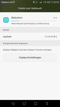

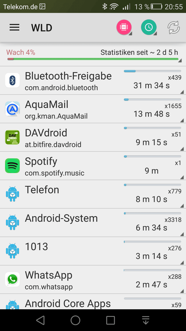

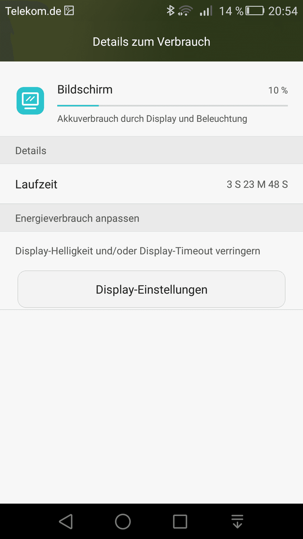

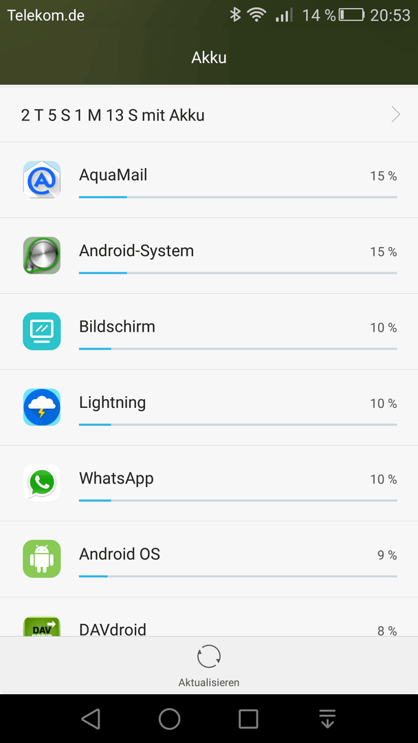

Man kann an dem Diagramm finde ich gut erkennen wenn Apps am Akku saugen. Bei meinem zb. Heute Nachmittag wo Aqua mail oder davdroid fröhlich in paar Minuten ca. 10% geklaut hat.
