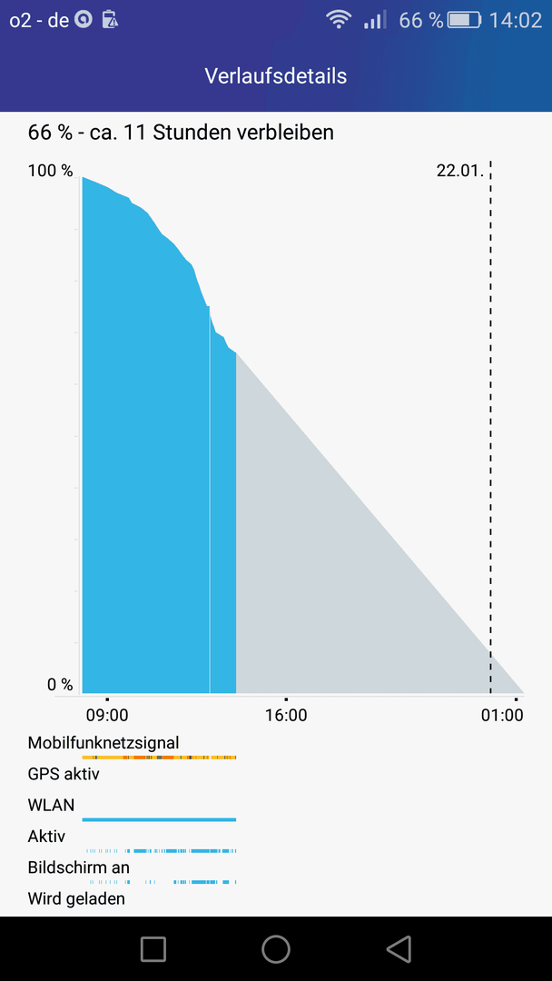

Und was ich auch sehr komisch finde:
Warum wird mir im Akkuverlauf WLAN als permanent an angezeigt, obwohl ich es größtenteils ausschalte?

Macht mal bitte in den WLAN Einstellungen die permanente WLAN Suche aus. Dann ist's auch mit dem Akkuverbrauch besser ;)
Leider ein (gewollter?) Bug bei Android.
@F-O-X , meinst du damit die Einstellung Benachrichtigung bei offenen WLAN-Netzwerken? Wird damit denn tatsächlich die Suche nach Netzwerken unterbunden oder einfach nur die "Netzwerke verfügbar"-Push-Nachricht unterdrückt?
Btw, ein Bug ist nie gewollt. Wenn es sich um eine gewollte Funktion handelt, dann wird sie nicht als Bug bezeichnet ;)
(siehe Programmfehler – Wikipedia)
Nein, sondern "Suche immer verfügbar".
Deshalb hab ich das mit dem Bug in Klammer geschrieben ;)
Achso okay :)
Und "Suche immer verfügbar" müsste meines Erachtens standardmäßig bereits deaktiviert sein, oder täusche ich mich da? :o
Nee, Google hat die Standardmäßig immer an. Wenn die Google play Dienste App aktualisiert wird (bekommst du als Nutzer nie mit), ist diese Option sehr oft dann wieder aktiviert. Merkst daran wenn der Akkuverbrauch mal wieder höher ist ;)
