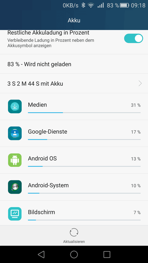

Seit dem Update auf B170 habe ich einen deutlich höheren Akkuverbrauch und hier stehen die "Medien" immer an erster Stelle. Ist es möglich, dass dies unter anderem mit Android-Wear zusammenhängt? Hat jemand ein ähnliches Problem (und vielleicht sogar eine Lösung dafür)?
