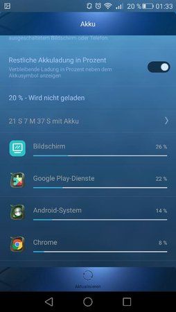

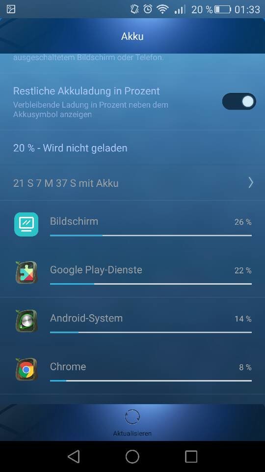

wobei bei mir die Google Play Dienste grad eh wieder "lieb" sind seit nun gut einer Woche. Das soll mal jemand verstehen :)

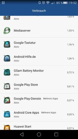

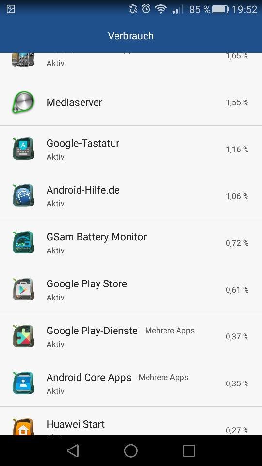

War bevor ich , das deaktiviert habe bei 52% Verbrauch der google play dienste. Jetzt 7 Std später nur noch bei 22%. Hab mal heute viel mit dem Handy gemacht, denke das sich die SoT durchaus sehen lassen kann. Hoffe das bleibt so jetzt.
7,5 h sind locker drin :D

ich hab Nachts meine mobilen Dsten und WLAN deaktiviert. Trotzdem waren letzte Nacht ca. 20% weg und das Honor war ständig aktiv mit ca. 25% bei Google Play. Ich glaub fast, dass wenn es ein Update gibt, Google ständig versucht dieses zu holen, obwohl auch automatisches Update deaktiviert ist.

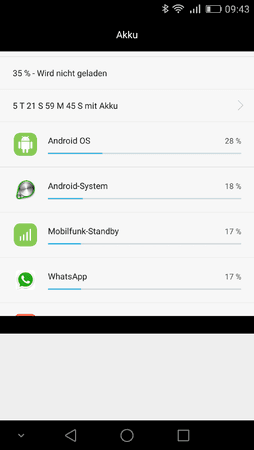

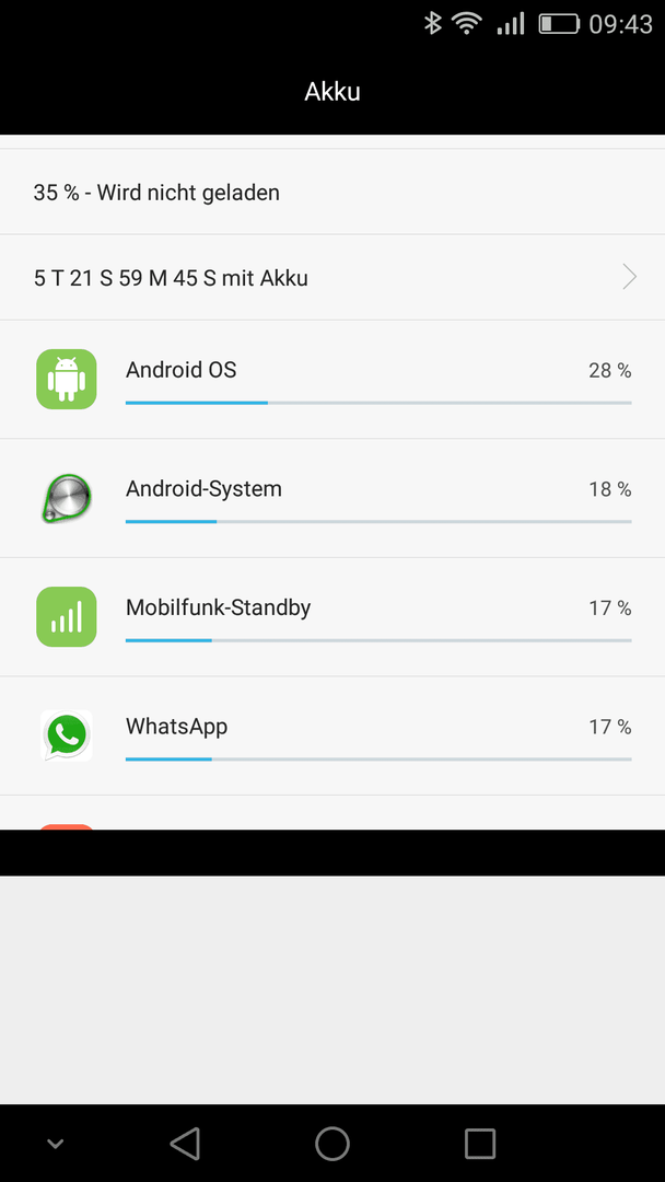

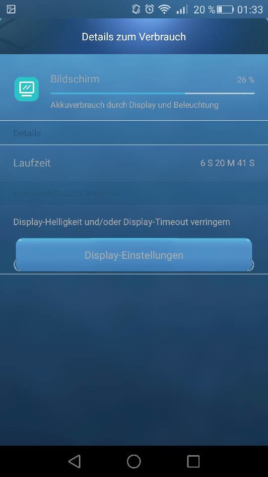

Mein Verbrauch,
