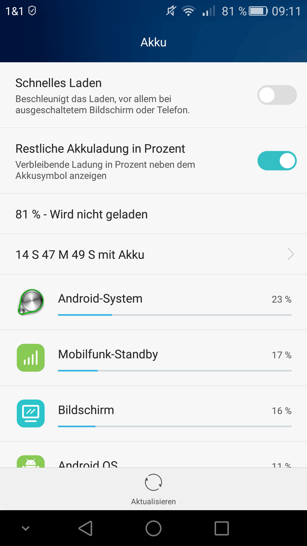

Mein Handy hat über Nacht über 10% verloren, laut Akkustatistik war Android-System der Verbraucher. Normalerweise ist bei mir aber Display der Hauptverbraucher, Android-System muss also über Nacht unbemerkt Akku gezogen haben. Können vielleicht auch irgendwelche Google-Dienste Schuld daran sein bzw. was genau fällt unter Android-System; was kann da so einen Akku-Verbrauch hervorgerufen haben?

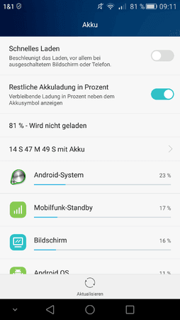

ElCapoChino schrieb:
Wie kann das sein, dass alle meine im Hintergrund laufenden Apps auf einmal so viel Akku ziehen?

Hatte heute Nachmittag wie weiter oben schon geschrieben 32% verloren, dabei waren 56 Min SOT und Google Play Dienste hatten 29% verbraucht und waren an erster Stelle. Hatte bis dahin das Handy nur für Mails, Whatsapp und Twitter genutzt...
Sorry hatte ich überlesen.
Die Werte gehen überhaupt nicht und da stimmt auch was nicht.
Hast du das intelligente Entsperren und bei den erweiterten WLAN Einstellungen die permanente Suche deaktiviert?
Ansonsten Tippe ich auf eine App die bei dir saugt.
Ich habe sogar zusätzlich noch Android Wear am laufen und komme auf die o.g. Akkuwerte.
Jop, alles deaktiviert. Ne App, die ständig saugt, kann ich so nicht ausmachen. Hab auch nix außergewöhnliches installiert...
