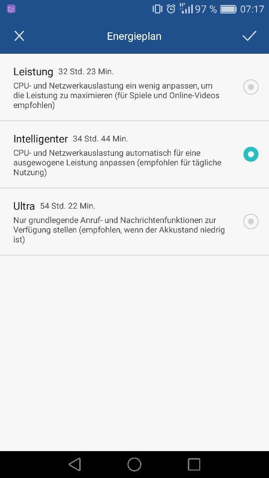

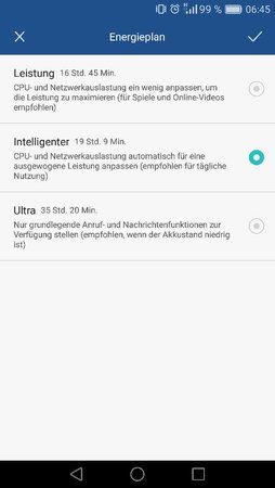

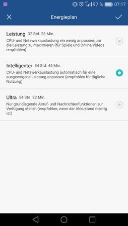

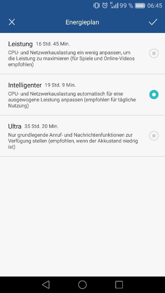

was sind denn eure Werte bei 100% unter Energiesparen Leistung und Intelligent?
Ich habe
Leistung 18std 51
Intelligent 20std 19
Das war vor 170 nicht so schlecht
Bei mir ist es eigentlich ziemlich normal. Nur der Sprung zwischen Leistung und intelligent sieht mir etwas größer aus. Die Zeit die angezeigt wird, hängt aber auch von der aktuellen Nutzung ab. (Hatte es gerade ca 40% der Zeit in der Hand seitdem es abgesteckt wurde)

Was hast du denn für Zeiten?
Diese Zeiten unter Energiesparen Leistung und Intelligent bitte komplett ignorieren.
Sie hängen ab von den Einstellungen. Ist z.B. WLAN und Bluetooth an, so sind die Zeiten niedriger.
Diese Zeiten haben auch nichts mit der Realität zu tun.

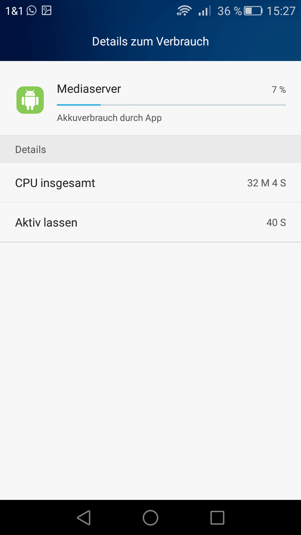

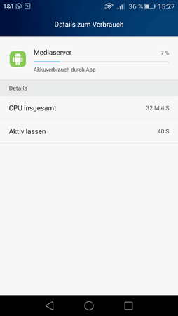

[doublepost=1455374115,1455372964][/doublepost]Was ist eigentlich dieser Prozess "Mediaserver" bzw. wozu ist er gut? Bei mir nimmt er in der Akkustatistik immerhin 7% in Anspruch.
Der Media Server scannt den Speicher permanent nach Medien und aktualisiert die Medien Datenbank.
Reaktionen: quack8

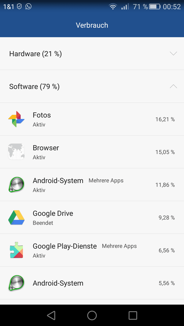

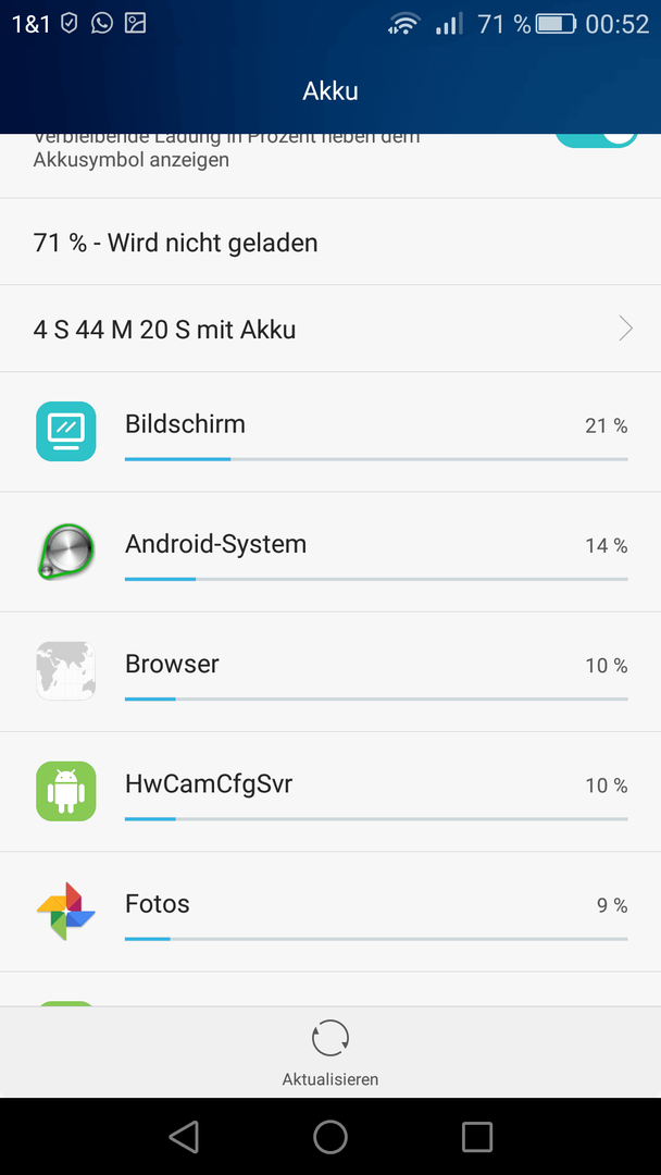

Telefonmanager und Standard-Akkustatistik zeigen komplett unterschiedliche Werte (z.B. für Google Photos oder Browser) an, welcher Statistik sollte man mehr vertrauen schenken?
Und, btw, was ist eigentlich dieser "HwCamCfgSvr" ? Verbraucht bei mir immerhin laut Statistik 1 gut 10%.

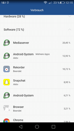

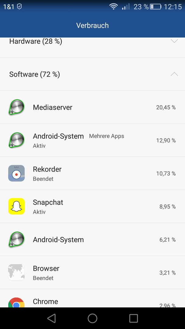

Dieser blöde Mediaserver verbraucht wieder Unmengen an Akku, und dabei habe ich kein einziges Mal Musik über Bluetooth gehört oder Videos auf einem anderen Gerät gestreamt. Wie kann das sein? :/
Vielleicht nicht lesbare Dateien auf deiner SD/Speicher?
Wie finde ich das heraus? Ich habe ca. 3000 Fotos und 400 MP3s auf meiner SD, von beschädigten Dateien weiß ich nichts.
SD mal raus nehmen und dann testen ob es daran hängt.
