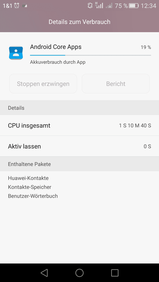

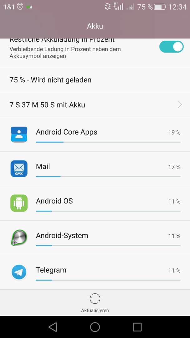

Hallo Leute,
möglicherweise kennt jemand folgendes Problem:
Bei meinem Honor 7 taucht heute zum zweiten Mal innerhalb von einem Monat der Dienst "Android Core Apps" mit aktuell 19% als größer Akkuverbraucher auf.
Als enthaltende Pakete werden folgendes angezeigt:
Huawei-Kontakte
Kontakte-Speicher
Benutzer-Wörterbuch
Das Gerät ins nicht gerootet und läuft mit B180.
Neue Apps habe ich keine in der Zeit installiert.
Weiss jemand Abhilfe?
Thanks im Voraus.

mit fällt auf, dass Du offenbar noch wenig mit dem Gerät gemacht hast, bei relativ langer Laufzeit von 7,5 Std. (Akku 75% und der Bildschirm nicht in den vorderen Rängen der Verbraucher). Diese Beobachtung habe ich auch in ähnlicher Situation gemacht, dass sich bei wenig DOT irgendeine App im Verbrauch ganz nach vorne schiebt. Der durchschnittliche Akku-Verbrauch beträgt bei Dir 3,3%/h was aus meiner Erfahrung bei wenig DOT ganz ok ist. Beobachte wie sich die Android-Core-App bei mehr DOT (so ca. 3h) verhält. Bleibt sie: 1. trotzdem weit oben oder verschwindet sie: 2. aus den vorderen Rängen. Im Falle von 1 würde ich zum Facotry-Reset raten, denn dann verursacht die App sinnlose Weakups, sie sich schlecht beeinflfussen lassen, im Falle von 2 denke ich gehört es zum "normalen", wenn auch nicht richtig nachvollziehbaren Verhalten des Geräts
