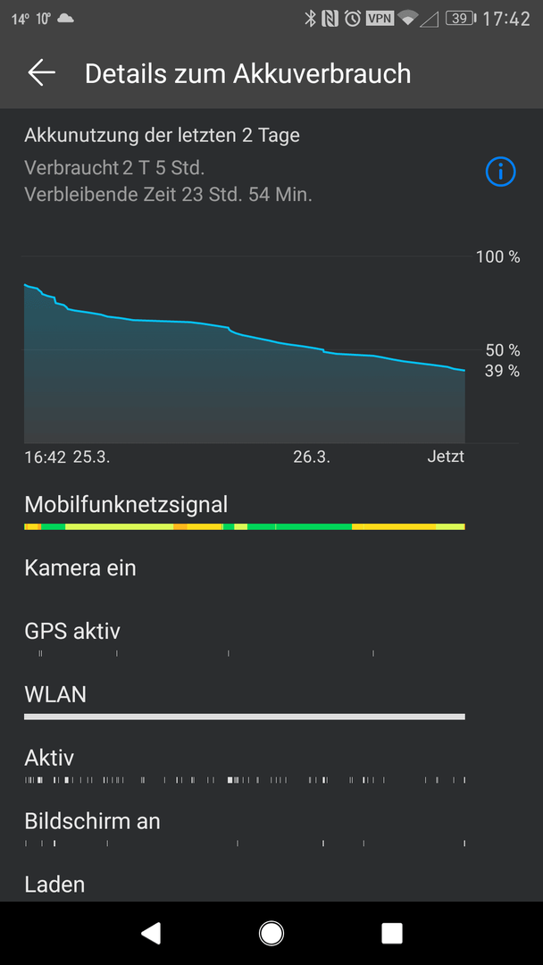

@furydepp 1Tag 7h 1:53 DOT Rest-Akku 60% Wlan, Mobile Daten, BT, NFC immer an B380 ;-)

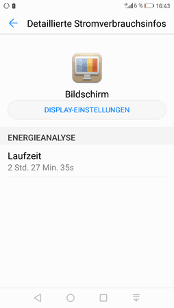

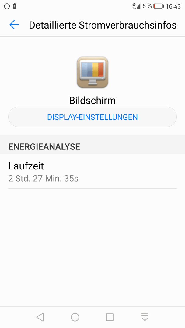

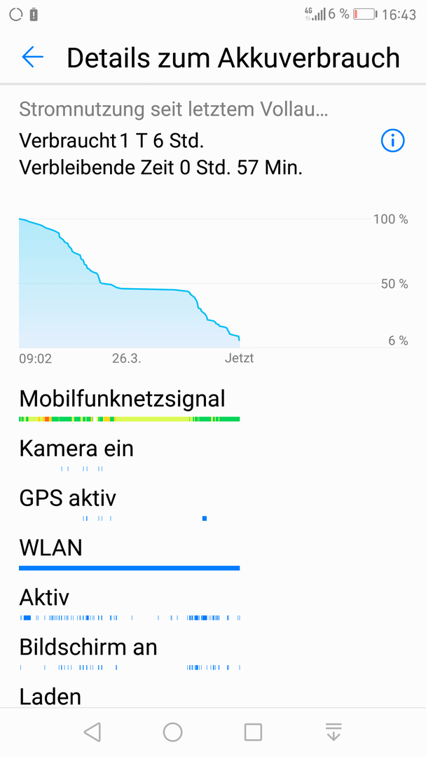

ich verstehe das nicht, nicht im geringsten.... NFC immer aus, Mobile Daten an, ab und an WLAN an.
furydepp schrieb:
Was nutzt Du denn für Apps wenn Du mal aktiv am Gerät zugange bist? Bei spielen zum Beispiel wäre es klar warum der Akku so leer gesaugt wird, da hält kein Handy wirklich lange durch.
Meine Werte sind in der Regel stabil. Aktuell zwei Tage und 2h DoT.

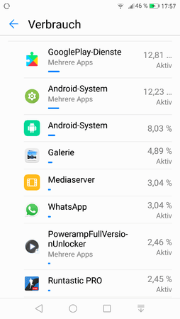

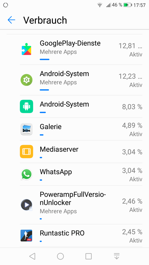

Keine Spiele, nicht ein einziges! Whatsapp, MyDealz, mal etwas Kamera, mal ein Telefonat, und das war es auch im großen und ganzen:
Um ehrlich zu sein ist mir meine DOT langsam egal, wenn ich über einen Tag komme ist es gut, wenn ich über 2 Tage komme auch, ich habe halt jeden Tag ein anderes Nutzungsverhalten, mal bin ich sehr aktiv am Gerät, mal weniger, dieses Wochenende zum Beispiel hatte ich es die meiste Zeit im Standby, kaum Aktivität, klar werde ich keine hohe DOT erreichen da der Akku ja trotzdem schwindet. Wenn ihr am Ende des Tages zufrieden seid ist doch alles ok, ich habe aber meine Meinung geändert und finde, dass solche Akkuvergleiche nur Panik auslösen und darunter das eigene Verhalten eventuell leiden könnte.

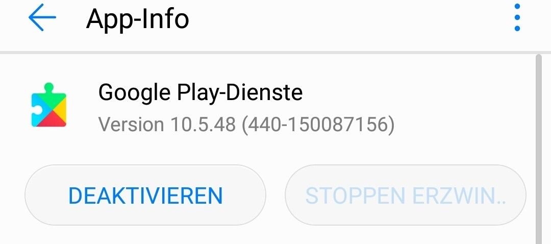

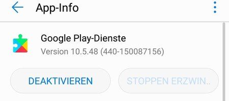

@furydepp da saugt dir Google den Daft weg. Mal von GooglePlayDienste Cache und Daten löschen bzw. Speicherplatz verwalten - > Alles löschen. Welche Version hast du da drauf? Hab mir da ein Update von APK-Mirror gezogen, läuft ohne Probleme.IMG_20170326_184330.jpg
Reaktionen: furydepp
@taiman23: Den Google Play-Dienste Cache habe ich bereits gelöscht. Allerdings habe ich gegenüber Deinem Screenshot eine ältere Version drauf (10.2.98). Bringt die neuere Version etwas?
@furydepp Habe auch eine ältere Version und keinerlei Probleme.
Hab auch die 10.2.98 drauf, ohne Probleme
