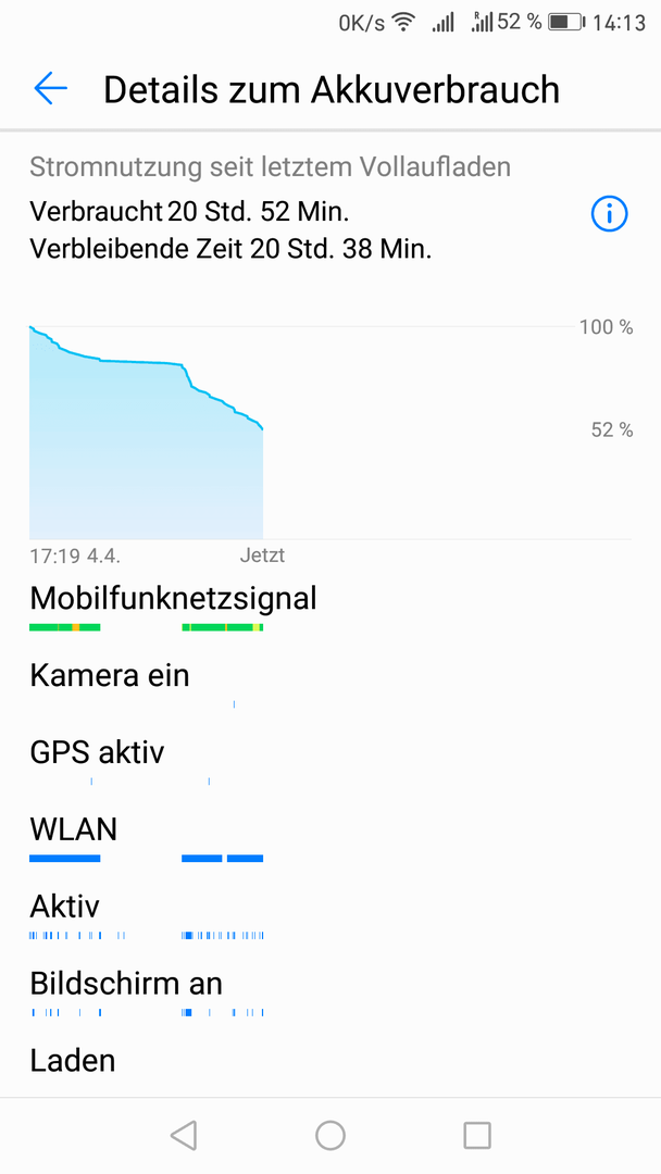

So sieht das aktuell aus. Ich bezweifle das ich den Tag so überstehen werde.
Sehr guter Screenshot! Da erkennt man, dass es definitiv nicht an einem defekten Akku liegt. Dein Phone ist einfach die ganze Zeit aktiv. Irgendetwas hält dein System die ganze Zeit wach. Probiere es einfsch mal aus. Ich könnte mir gut vorstellen, dass es tatsächlich daran liegt, dass sich eine App immer und immer wieder versucht zu öffnen nachdem sie geschlossen wurde.
Schau auch mal in den erweiterten App Einstellungen nach, für welche Apps du alles das "Optimieren ignorieren" zugelassen hast.
Das hab ich gesehen das da ständig was aktiv ist, aber es lässt sich halt nicht abstellen. Ich versuch das einfach mal ich hab ja nix zu verlieren.

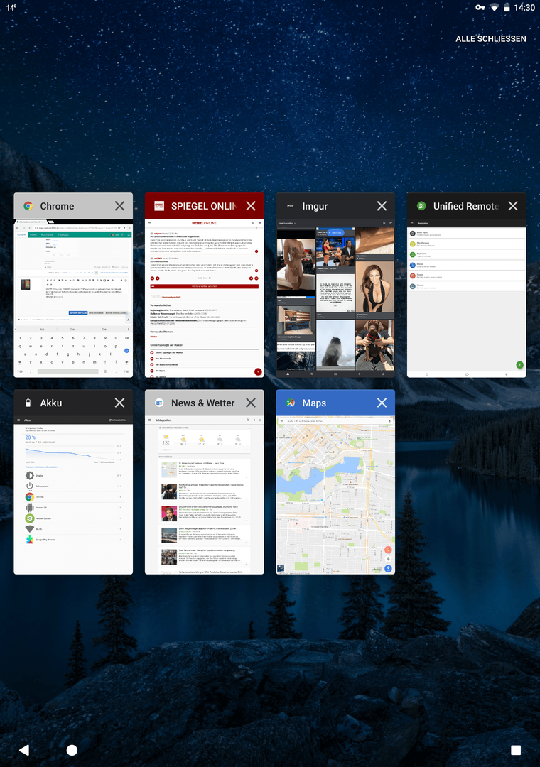

Olley schrieb:
Deswegen gibt es auch beim Stock Android auch keine "alle beenden" Button.
Natürlich gibt es den. Oben rechts, Alle schließen. Screenshot ist vom Pixel C mit Android 7.1.2.
Reaktionen: Olley
