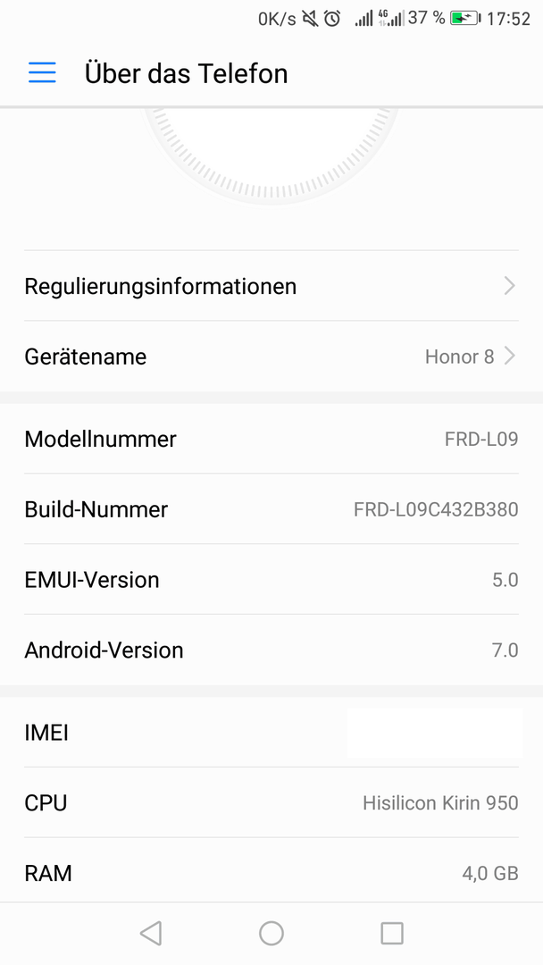

VampierKing schrieb:
Welche Versionsnummer? .
Du bist doch bestimmt schon länger auf 7 und wirst das Update doch sicherlich schon haben?
Siehe Anhang.
Ach so ja die B380 stimmt, ich hatte jetzt was falsches im Kopf sorry [emoji15]

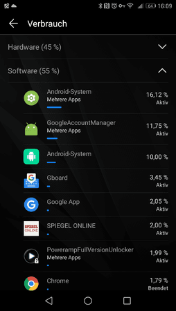

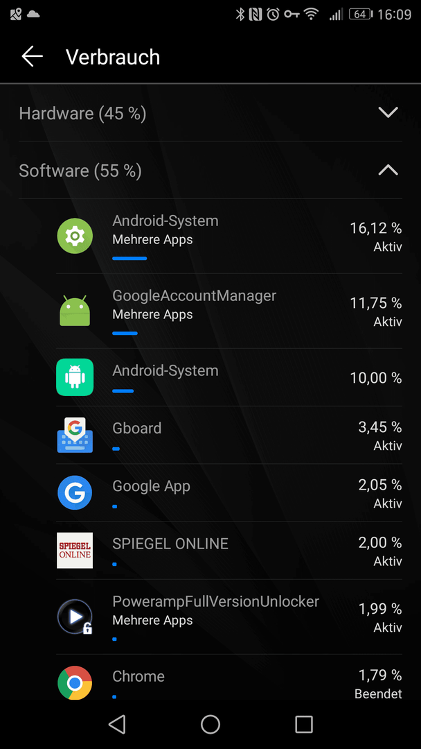

Habe heute das erste Mal nach dem aufladen auf 100% einen massiven Drain von 20% innerhalb 5 Stunden gehabt bei gesperrtem Zustand, das hatte ich noch NIE, auch habe ich keine weiteren APPs installiert, haben sich irgendwelche Google Dienste im Hintergrund aktualisiert und ziehen aktuell wieder Strom ohne Ende oder wie darf ich das verstehen? Der PlayStore zum Beispiel sieht auch anders aus von einem auf dem anderen Tag ohne das ich ein Update gemacht habe.
Habe heute früh Telefon auf Werkseinstellungen zurückgesetzt und dann neu eingerichtet.
Erstmal schein das Zurücksetzen keine Besserung gebracht zu haben. Alleine schon beim Wiederherstellen der Daten vom externen Speicher, was ca. 20 Minuten gedauert hat, hat der Akku 13% Ladung verloren. Obwohl das Gerät währenddessen schon von sich aus den Bildschirm abgedunkelt hat.
Habe jetzt nach und nach alle Optimierungen vorgenommen die so möglich und sinnvoll sind und werde den Verbrauch noch einige Tage beobachten. Wenn allerdings keine Besserung eintritt bin ich echt geneigt ein Rollback auf Marshmallow durchzuführen.
Ich bin ja nun durch den Gerätewechsel wieder bei Marshmallow und total zufrieden. Der Akku hält!!! Echt super. Natürlich hätte ich auch wieder gerne Android 7, aber diese Version, die Huawei/Honor da abgeliefert hat ist mit meinem Anwendungsprofil einfach Mist. Ich hoffe auf 7.1 mit echtem BugFix
@furydepp Wir kriegen kein 7.1.
@bc17 Das Phänomen habe ich seit der letzten Updatewelle der GoogleApps. Seit zwei Tagen kumulieren Google Dienste an die 40% Akku. Das dürfte sich von alleine wieder geben.
