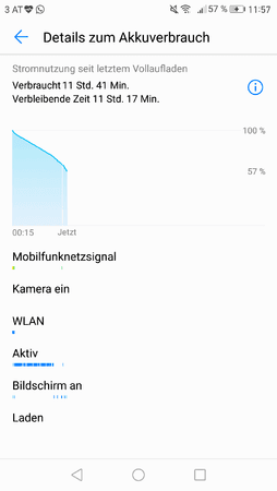

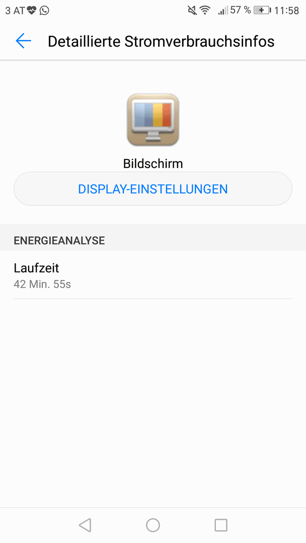

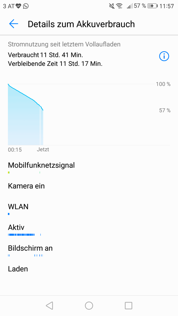

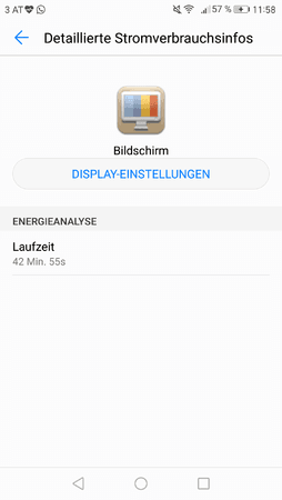

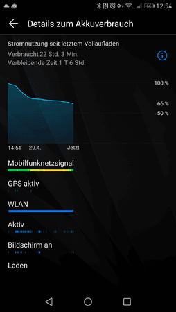

[doublepost=1493460297,1493459906][/doublepost]Hier die Screenshots

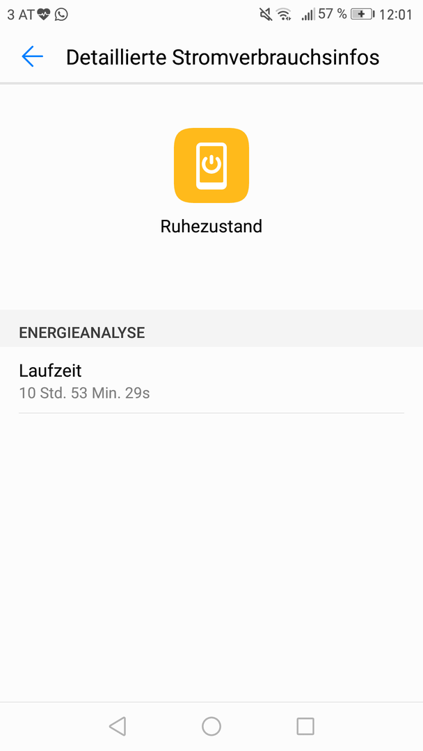

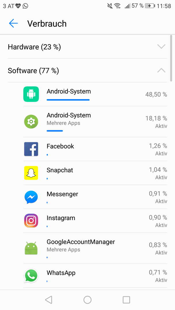

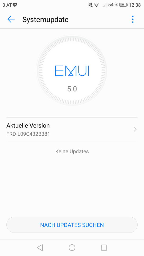

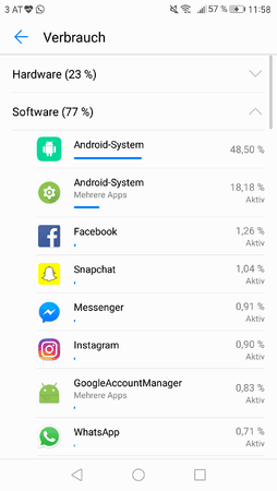

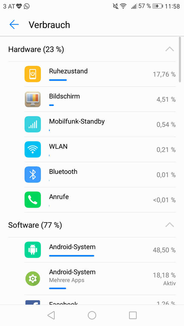

Screenshot_20170429-115750.png Screenshot_20170429-115847.png Screenshot_20170429-115842.png Screenshot_20170429-120129.png Screenshot_20170429-115837.png
[doublepost=1493460359][/doublepost]Falls du sonst noch was brauchst, nur melden :)
Deine Mühle ist durchgehend aktiv und Android System genehmigt sich ⅔ des Akkuverbrauchs. Idealerweise löst sich das in ein paar Tagen von selbst. Wenn du bei Software auf Android System tippst, wird noch etwas feiner aufziseliert, wer der Akkusauger ist.
Hat sich irgendwas im Vorfeld verändert? Firmware-Update, Update der GoogleApps? Die Play Services updaten sich im Hintergrund, das merkt man in der Regel nur durch solche Amokläufe des Akkuverbrauchs.
Ich würde das lange Wochenende erstmal abwarten. Meiner Erfahrung nach löst sich der exorbitante Akkuverbrauch von selbst in Wohlgefallen auf. Sollte das bis Mitte der kommenden Woche nicht der Fall sein, müsste man drastischere Maßnahmen in Erwägung ziehen, die von Werksreset bis Downgrade reichen können. Aber soweit sind wir noch nicht.

Ja stimmt, zeigt durchgehend aktiv an, obwohl es nur da liegt und im Flugmodus ist. Heute nachts von 98 auf 79 % Akku im Flugmodus.. kein Wunder bei der Aktivität :D
Hab am 27.4.2017 ein Systemupdate gemacht, sonst nichts geändert. Kann das ein Grund sein?
Sicher. Von welcher Version auf welche und wie?

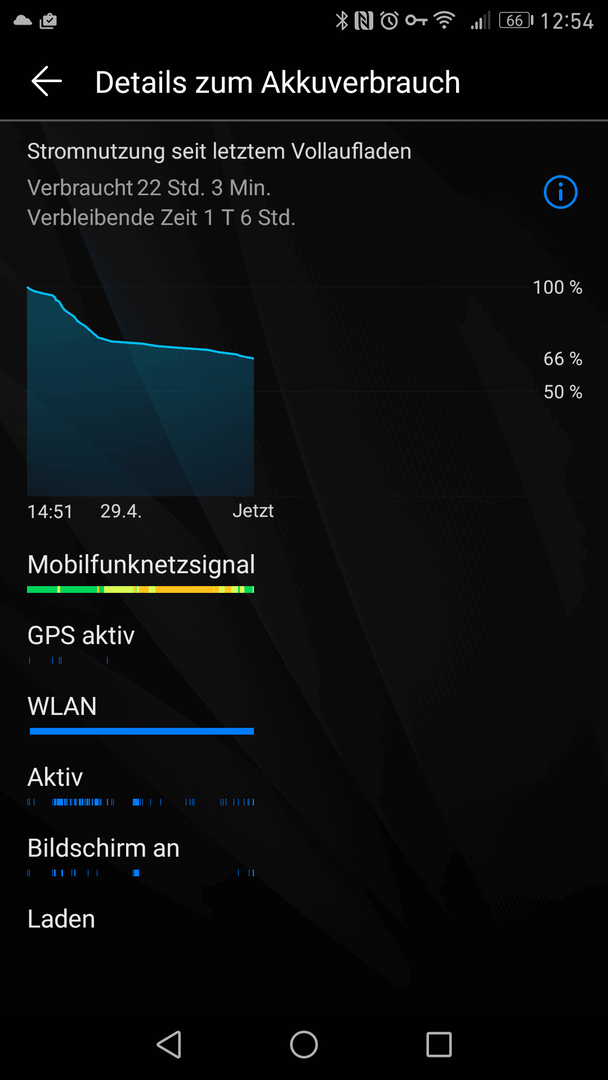

So sieht das bei mir aktuell aus. Gestern Nacht, auf Freitag, war es ähnlich schlimm wie bei dir.Screenshot_20170429-125457.png

Deine Laufzeit ist eh wieder ganz ok, oder? War bei dir der Akkuverlust auch im Flugmodus über Nacht?
Es wird wieder besser. Ich nutze generell keinen Flugmodus. Aber ja, mein Akkuverbrauch hat sich über Nacht fast verdreifacht. Mein Akku hielt immer so 2½ Tage. Mit B381 hatte ich anfangs Mühe, die 2-Tages-Marke zu knacken.

Aktuell 2:48h bei 48% Restakku. Nach 2 bis 3 Akkuzyklen sollte sich eigentlich alles eingependelt haben. Bisher bin ich von B381 alles andere als begeistert. Eigentlich bin ich von Akkuschwund bis dato verschont geblieben. Mit dem neuesten Update hat es mich voll erwischt. Meine FSE im Auto scheint auch weniger gut mit B381 zu harmonieren.

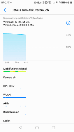

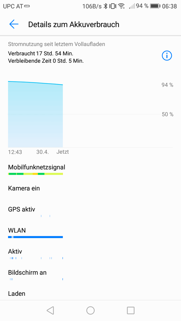

Es hat sich bei mir wieder eingependelt, so soll es aussehen.
@bhf
Schon erstaunlich was du so aus 2900 mAh raus holst!
82 Stunden 33 Minuten bei 4 std.30 min. DOT!
Ich frage mich gerade ob du schon Millionär bist, oder Wunder vollbringst.
Wenn die Hersteller hier mitlesen, müssten die bei dir eigentlich schon die Klinke in der Hand haben.
Wieso gibt's hier keinen anderen der das aus dem Akku raus holt?
@four2seven
Was soll so sein?
Das dein H8 nur noch 5 min. Läuft?
Was hat sich Eingependelt?
Das dein H8 17 Std. 59 min. mit einer Akkuladung läuft.
Entweder ich habe ein Denkfehler, oder das Bild passt nicht zu deiner Aussage.
mit eingependelt meine ich, dass ich die von Freitag auf Samstag 23% Akku verloren habe und jetzt von Samstag auf Sonntag 2%
