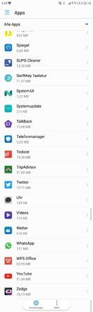

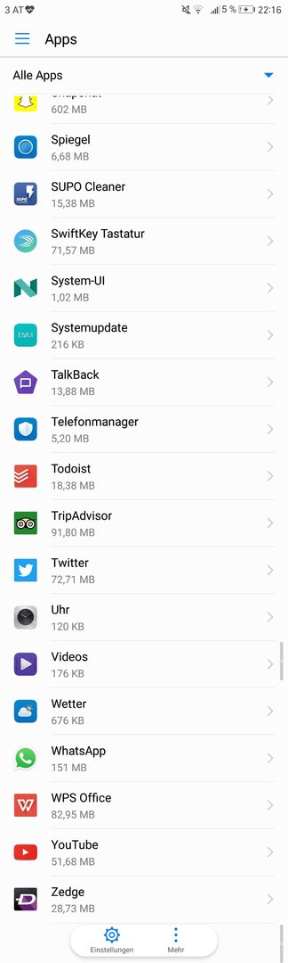

Ja kann ich dir machen :)
Dann würde ich an deiner Stelle wieder zur B380 wechseln zumal ich eh nicht weiß warum Du die 381 als OTA bekommen hast und wir noch nicht.

Das sind aber eine Menge an Apps, benutzt Du denn alle? Weil viele APPs die Du hast, vor allem die von Google, habe ich deaktiviert.
Reaktionen: Nufan und welliton1296
Nein, benutze nicht alle.. kann ich die alle ohne bedenken löschen? :)
Wie mache ich das mid dem downgraden?
@welliton1296
Also ich habe sie seit Tag 1 deaktiviert (löschen geht nicht) und habe keine Probleme.
Das mit dem Downgrade, da gibt es meine ich einen extra Thread zu oder wurde in einem erklärt, vielleicht kann @taiman23 da helfen.
