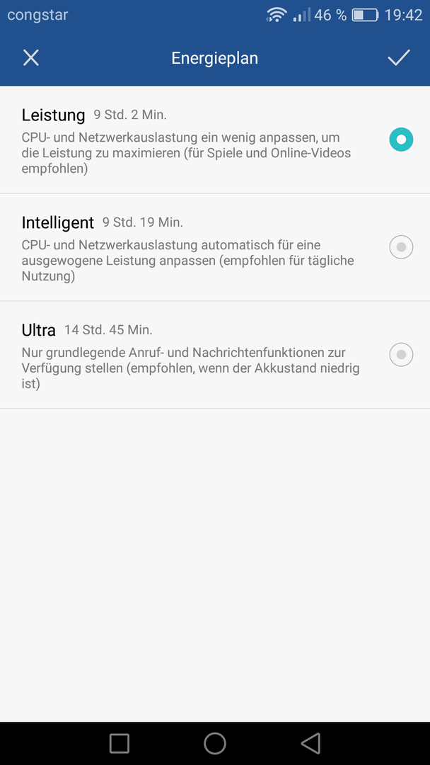

Ich habe dann etwas ge-googelt und fand eben die optionen im telefonmanager-Akku (krieg dann den akku manager)
Nun wird in den Beiträgen , die ich mir durchgelesen habe, gesagt, dass man hier von "intelligent" auf "leistung" drehen soll.. dann wäre das problem gelöst.
Das Problem nun ist folgendes: bei mir gibt es diese Einstellungen gar nicht mehr (wie auf dem Bild angezeigt)
https://www.android-hilfe.de/attachments/screenshot_2016-10-09-19-42-18-png.528705/
Ich kann nur Stromsparmodus ein/aus und Ultra ein/aus auswählen. Leistung fehlt mal komplett..
Wo finde ich das bzw. gibt es eine andere möglichkeit , damit die Helligkeit bei manchen Apps nicht automatisch immer wieder runterdreht obwohl der "Auto" eh ausgeschaltet ist ?

daniel2k3k schrieb:
benutze emui 5.0 mit android 7.0, sicherheitspatchebene 1. Dez 2016 (ist das überhaupt aktuell ?!? )
Da gibt es diese Möglichkeit auf Leistung zu stellen nicht mehr.
