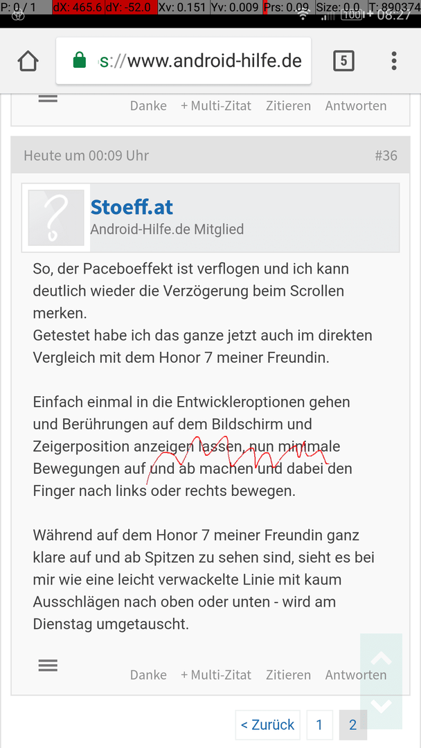

So, der Paceboeffekt ist verflogen und ich kann deutlich wieder die Verzögerung beim Scrollen merken.
Getestet habe ich das ganze jetzt auch im direkten Vergleich mit dem Honor 7 meiner Freundin.

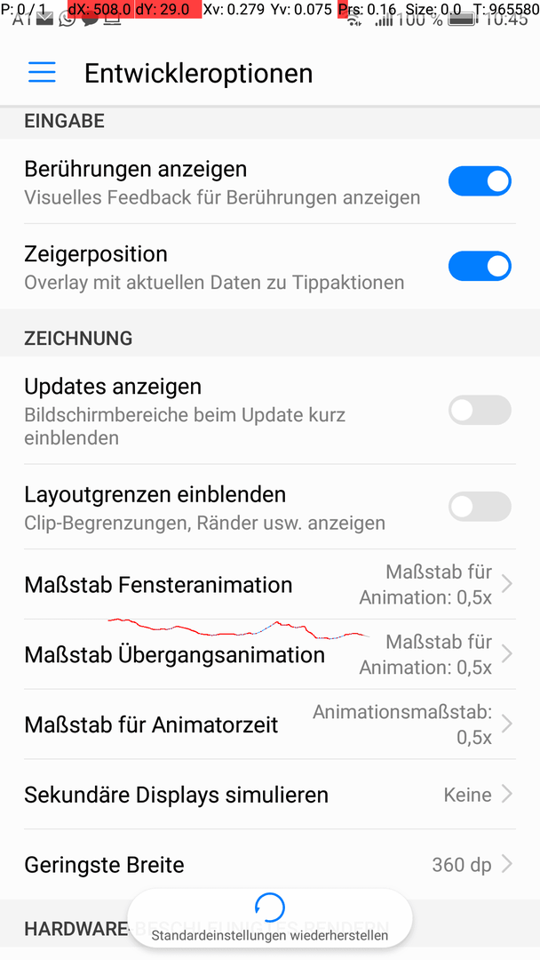

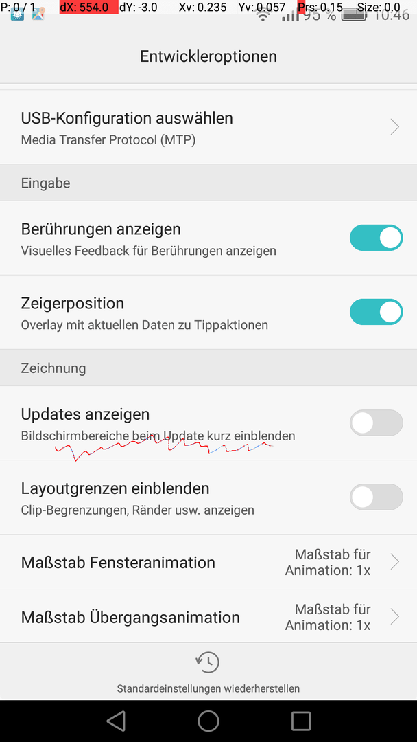

Einfach einmal in die Entwickleroptionen gehen und Berührungen auf dem Bildschirm und Zeigerposition anzeigen lassen, nun minimale Bewegungen auf und ab machen und dabei den Finger nach links oder rechts bewegen.
Während auf dem Honor 7 meiner Freundin ganz klare auf und ab Spitzen zu sehen sind, sieht es bei mir wie eine leicht verwackelte Linie mit kaum Ausschlägen nach oben oder unten - wird am Dienstag umgetauscht.
Ein Screenshot wäre interessant. Bei mir sieht es so aus:
Reaktionen: Tobsen086
Ah, OK, dachte das wird am Screenshot nicht dargestellt.
Hier ein Vergleich zwischen H7 und H926236483_1822425904498524_975608408_o.png Screenshot_20171231-104512.png
Reaktionen: baijano
