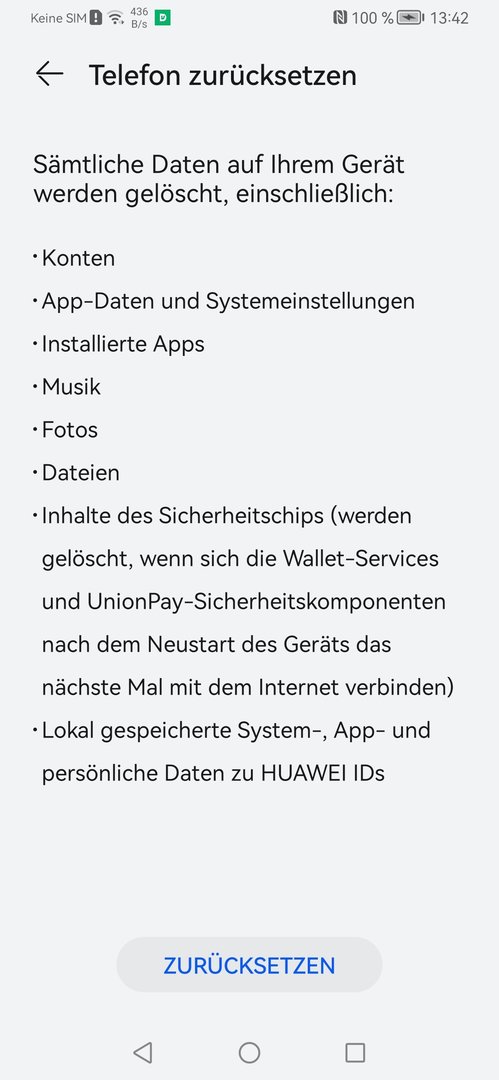

Weil ich das bis dato einfach nicht wusste. Und bei den "alten" Geräten reichte das. Bei einem neuem habe ich das noch nicht gebraucht.

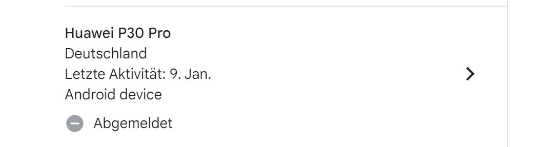

Und es steht doch da, das die Konten gelöscht werden...Daher war das für mich eigentlich erledigt. Habe aber nach dem Hinweis mein zurück gesetztes Huawei angeschlossen, und ja, es ging nur mit den Daten von meinem Konto weiter, und das obwohl ich per PC das Gerät in meinem Google Konto getrennt hatte!!! Skandal! :1f621:

@käthe1 Bei Samsung ist es in der Tat anders, da greift der Werksreset Schutz (FRP) nur, wenn man den Reset aus dem Recovery durchführt. Erfolgt der Reset aus den Einstellungen, werden bei Samsung automatisch alle Konten gelöscht.
Das ist bei Honor und Huawei nicht so. Da muß auf jeden Fall das Google Konto vor einem Reset entfernt worden sein.
Mehr darüber in dem Beitrag:
Muss bei Honor zwingend das Google Konto zum deaktivieren der FRP gelöscht werden? (Honor Allgemein)
(Hier geht's ja um Dolby Atmos) 😉
