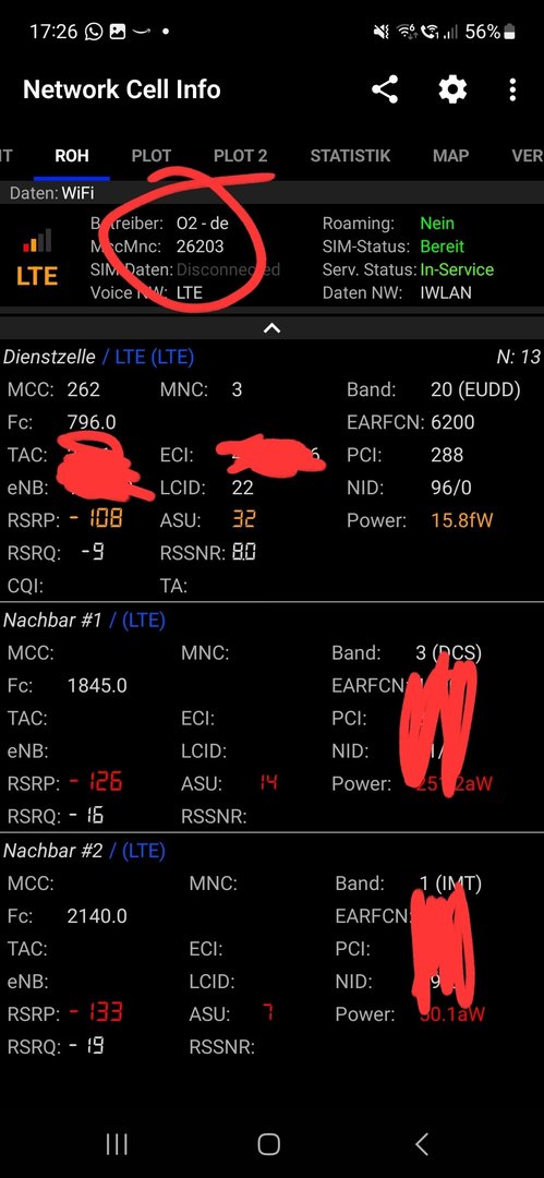

@realmadpat
Wurden den schon die SIM-Daten aktualisiert?
Als ich meine SIM bekommen habe, stand bei der Netzanzeige ewig "Willkommen" und die SIM hatte noch die alte NetzID (262-7).
Ich könnte mir durchaus vorstellen, dass es daran liegen könnte.
Reaktionen: Tecalote
Mh es steht zumindest "o2 - de" als Netz da. Wo ich die Netz-ID finde weiß ich leider nicht....
In der App "Network Cell Info" kannst du da nachsehen.
Ist bei mir auch 26203.
Reaktionen: Julian23 und Tecalote
