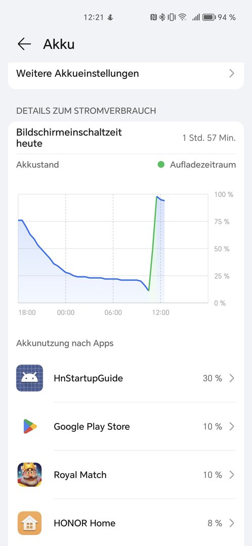

Weiß einer was das ist was da so an Akku saugt?
Irgendwie erscheint mir das sehr hoch. Ich kann das auch nicht stoppen oder deaktivieren.

@Kaynster
Hast du dein Gerät schon mal neu gestartet?
Ja habe ich. Ist immer noch bei 26%. Aber das ist schon eine normale Anwendung oder?
In Internet finde ich auch nichts
Ah ich glaube dass hat was mit dem Einrichtungsprozess zu tun. Hab das Gerät erst seit gestern.
Ich beobachte das mal weiter :)
Herzlichen Glückwunsch zu deinem neuem Smartphone!
Ich kenne die App auch nicht.
Bei mir ist es so, dass etwas von Zeit zu Zeit meinen Akku schneller leeren tut , und kann es mir nicht erklären!
Reaktionen: Tecalote und Kaynster
Der hnstartupguide für Huawei-Handys ist eine Gebrauchsanweisung. Nach einschlägigen öffentlichen Informationen handelt es sich um eine Software, die mit Huawei-Mobiltelefonen geliefert wird und nicht gelöscht werden kann . Wenn ein Fehler auftritt, können Sie sie rooten und neu installieren.
Romulix schrieb:
Korrekt, ist eine Hilfestellung für die Neueinrichtung, die am Anfang, nach einer KI gesteuerten Beobachtungs-Phase gegebenenfalls Meldungen macht mit Tipps usw. bei den Benachrichtigungen.
Wobei der "HnStartupGuide" für Honor steht, während derselbe Dienst sich bei Huawei "HwStartupGuide" nennt.
Es ist ein Dienst, der u.a. auch mit der App "Tipps" in Verbindung steht.
Nach einer Weile, wenn das Smartphone komplett eingerichtet ist, ist dieser automatisierte Service kaum noch aktiv.
Reaktionen: schupo, SF-Pille und Kaynster
Danke euch für die Erklärung

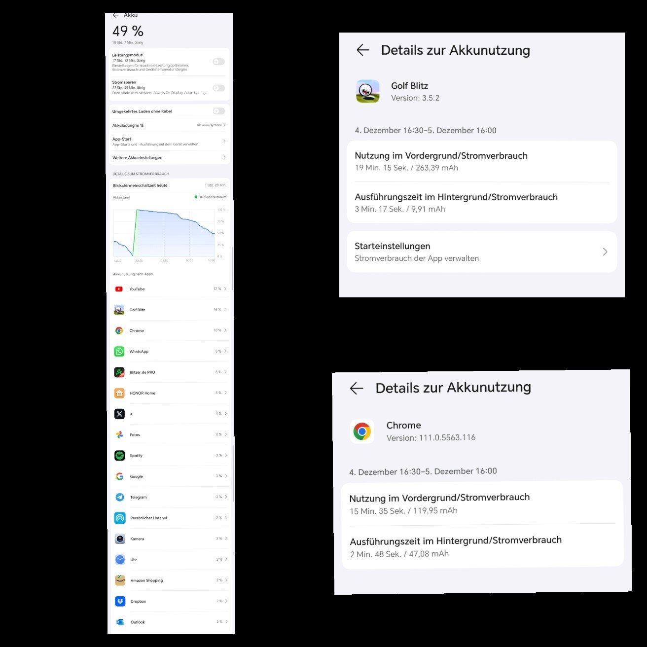

Hallo, ich nutze seit dem Wochenende das Magic5Pro. Vorher das Huawei P30Pro.
Die Akkulaufzeit ist aktuell sehr schlecht, ich kann mir nicht erklären warum.
Akku wurde mittlerweile 3x komplett aufgeladen und komplett entladen, mit Neustarts und komplett aus für einige Minuten.
Softwareupdate aktuellster Stand.
  • Netzwerkmodus: 5G
  • Automatische Helligkeit
  • Bildschirmauflösung: hoch
  • Bildschirm-Aktualisierungsrate: dynamisch 1-120Hz
  • Ruhezustand: nach 5 Minuten
  • Akkuoptimierung aus
  • Bildraten-Booster: an
  • Honor Connect: aus
  • Nearby: aus
  • NFC: aus (an, nur wenn es benötigt wird)
  • GPS / WLAN / Mobile Daten / Bluetooth alles an - brauch ich ja auch
Verhältnis WLAN zu Mobile Daten ca. 20/80
Gestern Abend auf 100% geladen, über Nacht Flugmodus und nu am Nachmittag 50% bei 1,5 Stunden DOT - ist doch ein Witz?
Bei Akku-Verbrauchern finde ich aber nichts verdächtiges.
Des Youtube stimmt nicht, das hatte ich nur gestern abend laufen um den Akku zu entleeren, heute noch gar nicht.
Also 20 min. spielen + 15 min. Chrome sind die größten Stromfresser....
Ich würde behaupten mein P30Pro mit 4 Jahre altem Akku hätte hier noch min. 75% Akku.
Mein Tagesablauf hat sich nicht geändert:
Morgens 45 min. zur Arbeit im Auto Bluetooth Verbunden mit Musik, Blitzer.de App dabei an, aber die scheint ja nicht viel zu ziehen.
Ansonsten sporadische Nutzung.

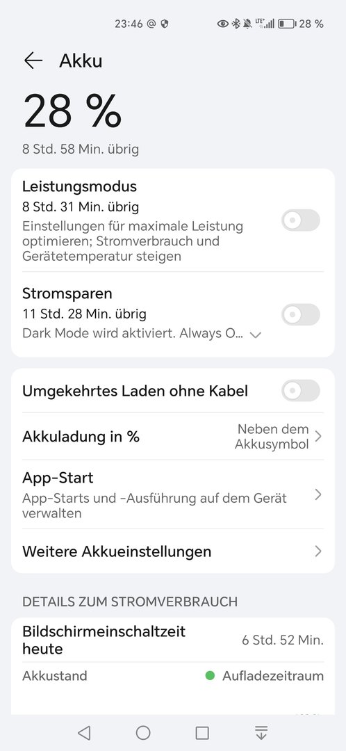

Die DoT (Bildschirmzeit) wird von 0 Uhr bis 23:59 gemessen.
Wenn man abends voll lädt und danach das Gerät noch 3 Stunden benutzt, so sieht man das nach 24 Uhr nicht mehr, weil der Zähler da zurück gesetzt wird.
Das muß man wissen / berücksichtigen.
Reaktionen: Boz33
Ich habe nach 7 Stunden DoT noch 28% Akku übrig. (zwischen 0 Uhr und 23:59 gemessen)

Lasse es jetzt mal ne Stunde liegen in der Hülle und schau was passiert....
Kurzes Update:
Das einfache Rumliegen lassen im Case kostete so 2% pro Stunde - find ich i.O..
Zocken (einfaches Spiele, keine aufwändiges 3D, aber übers Internet mit anderen) --> ca. 28% pro Stunde, ist das n bissl viel?
Gibts hier jemanden der spielt? Ist da nach guten 3 Stunden feierabend im Akku normal?
