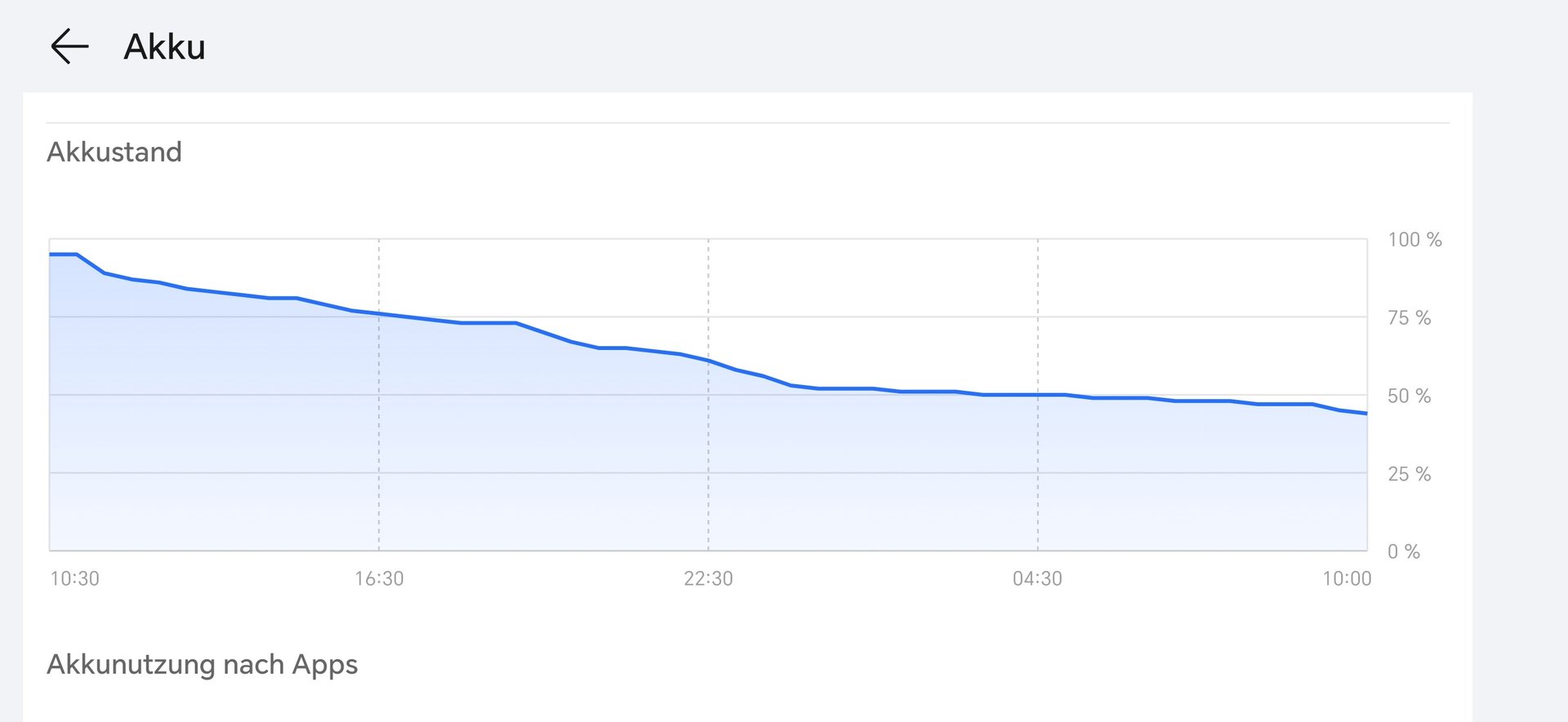

Bei mir sieht das so aus. Das Smartphone lag von ca. 23.00-9.30uhr unberührt rum. W Lan, mobile Datenverbindung und BT waren aktiviert. Ich denke der Verbrauch ist völlig ok.
Reaktionen: ebayviper

4% in 7,5h ist doch in Ordnung. Und bei wenig Nutzung bin ich tatsächlich auch schon mal auf 5 Tage gekommen, bevor ich wieder nachladen musste. Genauso hab ich auch Zeiten mit viel Nutzung, da lade ich dann alle 2 Tage (der Akku ist dann aber auch nicht komplett leer). Letztlich hängt die Akkulaufzeit halt immer von der Nutzung ab.
