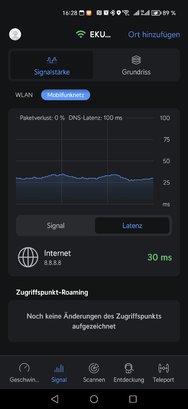

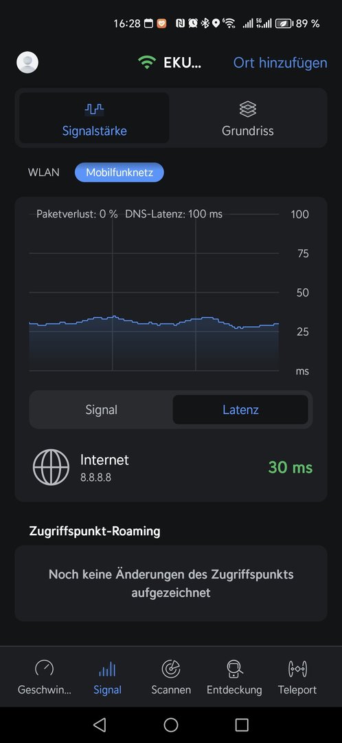

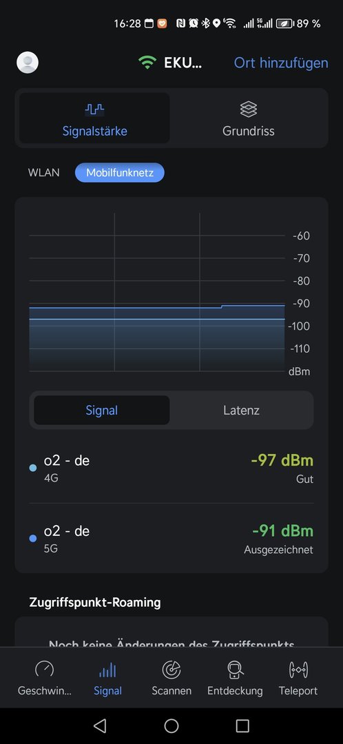

@Olio111 Am hilfreichsten wäre erst mal Kenntnis über die vorhandene Signalqualität bei dir. Es gibt verschiedene Tools zum auslesen. Recht einfach und übersichtlich ist z.B. WFIMan (kann sowohl Wlan als auch Mobil-Netz auslesen. Daran könnte man schon mal erkennen, ob die Pegel eher grenzwertig sind. Evtl. hilft es auch, die Pegel einmal auszulesen, wenn 4G/5G-Empfang funktioniert und dann noch mal, wenn auf 2G reduziert wurde.

Vielen Dank für die Rückmeldung. Ich habe die App installiert und dann zuhause das Wlan abgestellt. Hier habe ich durchgehend seit Stunden 5G, selbst im Keller bei -122 dBm springt es nicht auf E. Wann der Sprung auf E kommt, konnte ich leider nie richtig nachvollziehen. Wenn ich nur E habe, haben alle Leute um mich herum normalen Empfang. Meine Frau hat ebenfalls das Honor Magic 5 Pro mit dem selben Telekom Tarif. Sie hat immer 5G, auch wenn ich nur E habe und wir nebeneinander stehen.

Na, da liegt es doch nahe, mal auf beiden SF zeitgleich die Signalwerte zu messen und zu vergleichen. Wenn es da permanent deutliche Abweichungen gibt, dann liegt ja vielleicht tatsächlich ein Hardware-Problem bei deinem M5P vor. Um da bei der Auswertung auf Nummer sicher zu gehen, sollte man aber die Messungen mehrfach machen und dazwischen immer den Flugmodus aktivieren und wieder abschalten, damit sich beide Telefone jedes mal neu ins Mobilnetz einbuchen. GGf. auch mal die SIM-Karten der beiden Telefone testhalber tauschen. Wenn dann dein M5P permanent deutlich schlechtere Ergebnisse wie das deiner Frau liefert, wäre ein Hardware-Problem relativ naheliegend. Wenn du diese Messungen gut dokumentierst, hättest du im Fall des Falles auch hilfreiche Informationen für den Honor-Kundensupport.

@ObjecTiv Vielen Dank für die Tipps. Ich werde mal die beiden Geräte vergleichen. Heute habe ich zuhause mal das Wlan abgeschaltet und die Signalstärke des Mobielfunknetzes gemessen. Ja nach Position/Raum/Garten zwischen -83 dBM und -122 dBM. Hatte dabei erstmal immer 5G. Nach vielleicht ca. 2 Stunden gab es dann nur noch E, obwohl die Signalstärke ungefähr gleich war. Nach Ein- und Ausschalten des Flugmodus war dann sofort wieder 5G da mit gleicher Signalstärke. Ca. 2 Stunden später dann wieder auf E. Scheinbar hat der Sprung zu E bei meinem Gerät nichts mit der Signalstärke zu tun.
